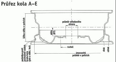

ET je zális (tj. vzdálenost středu kola od dosedací plochy ráfku), neboli kolik kolo zapadne do blatníku. Přikládám nákres, směrem dolů je jakoby ven z auta. Čím menší ET, tím bude kolo více z blatníku ven. Já mám 195ky gumy, ET 15. Kdybych měl ET třeba 24, tak už by mi to drhlo o plastové nadkolí. :papa
no podle nakresu bych topochopil obracene, cim mensi ET timkolo je vic sedle k autu, sem stoho nejak zmatenej

Chce to trochu představivosti... :-)
Jakoby směrem nahoru nasazuješ kolo na auto. Však je to i poznat, kde musí být buben, kotouč. Čím menší ET, tím více leze kolo ven, vo tom žádná... ;)

Ještě jinak - dosedací plocha je na místě, tam, kde jsou šrouby, s tím se nehejbe, ale zmenšíš ET - tj. střed (čerchovaná čára) se sníží, přiblíží dosedací ploše, a tím i celý ráfek se sníží více dolů a tím jakoby ven z auta.....
