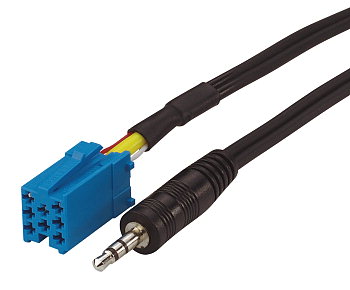

kdyz budu mit zapojeny tento adapter, bude dal funkcni CD prehravac? Mas s tim vlastni zkusenost?

no ovladat cez radio nepojde nabeton...to si bud isty. ty budes dostavt do radia len signal pre zvuk, taky isty ako dostavas cez sluchatka....takze asi tak...byver pesniciek a podobne hovadiny si budes muset prepinat a nastavovat na MP3 prehravaci.....to je jasne

a navic je otazka, jestli se timto zpusobem radio necha prinutit k prepnuti na CD changer, protoze nema zadne datove signaly. Moc sanci tomu nedavam, ale bylo by fajn to rozchodit.

jsem na to zvědav.Taky si myslím,že to nepůjde. Rádio se na CD chang. přepne,pokud se s nim datově zkomunikuje. Pokud tam strčíš tento konektor,je to jako bys tam nepřipojil nic. Myslím,že se to radio ani nehne

skus tohle a vykasli se na CD Changer.
http://www.e-conrad.cz/adapter-line-in-35-jack-na-mini-iso+dp49045/
a mozes si poustet z mp3 playeru co budes chtit a hlavne ze nestoji tolik co CD Changer.

to mas pravdu a kez by to fungovalo. Ale oni tam pisou \"Vhodný pro autorádia Blaupunkt s ISO vstupem\" a treba Blaupunkty funguji jinak nez Clariony :mrk

prodávají to pro radia Blaupunkt, co se dají přepnout na zadní konektor. Ne OEM modely vyrobený pro Peugeot. Taky bych byl rád , kdyby ti to fungovalo . Dej nám prosím vědět.Dík
