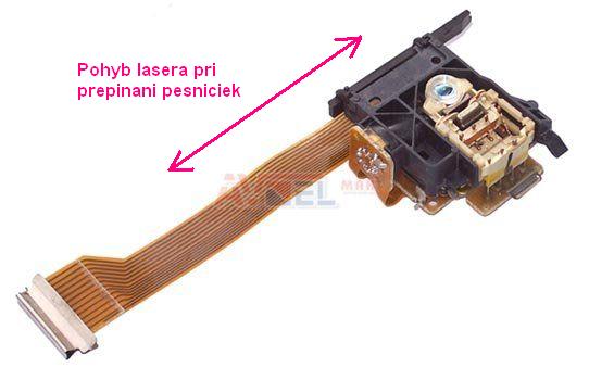

kamo, tak tam bude pravdepodobne zlomeny kablik co vediet k laseru. Je to viac cestny kablik (ten zlty na obr.) cez ktory idu data k laseru a spat. Ten kablik sa ohyba a pokial je jedna cesta prerusena tak sa nepusti na dalsiu pesnicku.Vacsinou to ostane stat v mieste kde je kablik preruseny. Treba ho skusit vymenit,... pokial by si ho nezohnal tak treba kupit celu laserovu jednotku. Pozri tento odkaz: http://www.avelmak.sk/index.php?lm=856
Rozober radio a pozri cislo na laseri. Podla toho ti budu vediet predat novy laser :papa
