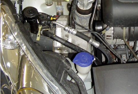

jarda007 Odesláno 22. únor 2013 Odesláno 22. únor 2013 Tak pořád mi to pění jako prase, viz. foto, budu muset jít asi do čerpadla... http://milovice.rajce.idnes.cz/Servo_407 Citovat
merlin99 Odesláno 22. únor 2013 Odesláno 22. únor 2013 a si si isty, ze to bola ta zmenena varianta? tak ako mas ty, vyzerala moja stara s ktorou mi to sice nepenilo (nikdy som nemal malo oleja) ale sekalo pri toceni do jednej strany... pozmenena varianta vyzera ako vidis prilozenu fotku... [upravil dne 22/2/13 16:42 od merlin99] Citovat

jarda007 Odesláno 24. únor 2013 Odesláno 24. únor 2013 Ahoj, díky za info, píši si i pengem a měl také problém, že mu namontovali starou hadici a nyní jí mění za novou. Už jsem jim do servisu volal a posílal jim ty hadice mailem, ani o tom nevěděli, že je nějaká nová a stará. a si si isty, ze to bola ta zmenena varianta? tak ako mas ty, vyzerala moja stara s ktorou mi to sice nepenilo (nikdy som nemal malo oleja) ale sekalo pri toceni do jednej strany... pozmenena varianta vyzera ako vidis prilozenu fotku... [upravil dne 22/2/13 16:42 od merlin99] Citovat
merlin99 Odesláno 24. únor 2013 Odesláno 24. únor 2013 co su toto za ludia ze namontuju znovu nieco, co uz teraz robi problemy a je vylepsena verzia... mohol by si varovat ludi kam nechodit do servisu..Tato vec je stara uz od 2006 (piseme 2013)...Na fore je aj cislo spravneho typu VT: 4014FN , je nato v systeme aj InfoFlash (FlashInfo). [upravil dne 24/2/13 09:05 od merlin99] Citovat
