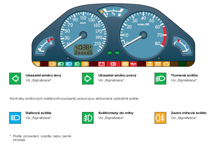

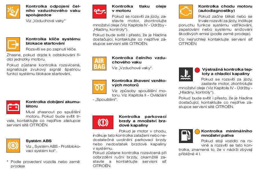

lordlacik Odesláno 24. červen 2008 Odesláno 24. červen 2008 Kame prosím Ťa vlož aj popis k tým číslam budíkov. Väčšinu ovládam, ale niečo nie. Citovat
Kame Odesláno 24. červen 2008 Odesláno 24. červen 2008 Tak te je ten popis... našiel som to len v takejto podobe... Ja mám popis po nemecky :-) Citovat
