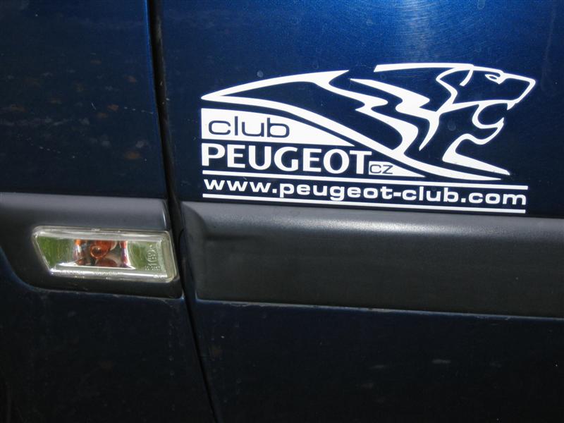

Pe.Tr Odesláno 14. červen 2008 Odesláno 14. červen 2008 Původně zaslal: QiBoN cau objednal jsem si tyto blinkry .. chtel bych se zeptat jak je vymenim za stare .? zda-li je prohodim bez problemu a jak vyndam ten starej a dam ten novej.? http://www.tuningshop.cz/bocni-blikace-peugeot-406-96-98-cerny-chrom.htm mam ty samé , jen čiré, tam kde je ted blinkr zapačíš šroubovákem lehce za tu kratší stranu blinkru co je blíž ke dveřím a blinkr ti vyskočí ven , nezapomeň prohodit i žarovku za oranžovou , je součástí balení . pak to zas hezky nacvakneš zpátky. Citovat
Pe.Tr Odesláno 14. červen 2008 Odesláno 14. červen 2008 důkaz místo slibů , špíny si nevšímej Citovat
