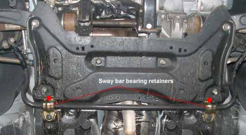

ANRY Odesláno 12. srpen 2008 Odesláno 12. srpen 2008 Původně zaslal: honza406 NĚCO NAŠEL A TAK SE PODĚLÍM Je to přeloženo 307 Přední zavěšení Hluk Model: 307 až DAM 9617 Problem: Problém: A creaking noise can be heard from the front suspension, particularly at manoeuvering speed and over uneven gradients imposing torsional pressure to the sway bar (anti-roll bar). A skřípání hluku může být slyšeli od předního odpružení, zejména v manoeuvering rychlost a přechody přes nerovnoměrné uložení kroutícího tlak na pozici bar (anti-stabilizátor). Solution: Řešení: Remove both sway bar bearing caps and apply grease to the front pressure points. Odstranit jak ovlivnit bar s objímkami a použije vazelína na přední tlakové body. See pictures below. Viz obrázky níže. Ensure the torsion bar is fitted in the correct position to prevent contact with the suspension frame. Zajistit krut bar je namontována ve správné poloze, aby nedošlo ke kontaktu s odpružení rámu. The recommended tightening for the bearing cap is 104 nm Doporučená zpřísnění pro ložiska strop je 104 nm IMPORTANT! Upozornění! Do not grease the rubbers. Nenechte si namažte pryží. Výše: 307 Přední zastavení křížové člen ukazující pozici bar a ložisek. Především: V 2 ložiska čepice, které budou muset být odstraněny. On the left part the marking at the pressure point can be clearly seen. Na levé straně značení v tlaku bod je jasně vidět. Apply grease as indicated on the picture and refit the caps. Použít mastnoty, jak je uvedeno na obrázku a seřídit CAPS. Production Solution: Výroba Řešení: From DAM 9618 a bearing cap with plyurethane coating in the critical area is used. Od DAM 9618 ložiska čepice s plyurethane vrstev v kritické oblasti se používá. Part number for the modified component: 509749 Číslo dílu pro modifikované složky: 509749 jo jo, vsechno hezky. Tak a ted jak to lajcky, ale presto \"presne\" vysvetlit v servise (ne Peugeot) aby to pochopily a ja je nasmeroval. Protoze tyhle zvuky jsou takova specialita, ze nevis odkud jdou...mam problem s vrzanim jako nekteri dalsi, ale kdyz jsem zkousel na to prijit odkud vrzani vychazi, tak jsem to nezjistil a pochybuju ze v servise na to prijdou hned Citovat

solaris Odesláno 27. srpen 2008 Odesláno 27. srpen 2008 Tak už som ten problém s neznesiteľným praskaním v prednej náprave vyriešil. Bol som meniť tyčky stabilizátora plus všetko sme prezreli, podoťahovali všetky matice, navonok bolo všetko ok. Keď som išiel na skúšobnú jazdu, tak to praskalo jedna radosť oveľa viac ako pred výmenou. Myslel som že ma porazí. Urobili sme pokus - odmontovali sme celý stabilizátor a bolo po probléme. Tak sme využili radu joseffiedlera a miesta, kde je uchytený stabilizátor sme zabodovali CO (viď foto). Odvtedy nastalo ticho, prešiel som už 1000 km všelijakými cestami a žiaden praskot sa nevyskytol. Konečne sme na to prišli, doteraz som mal pocit, že mi každú chvíľu odpadne náprava a pritom to bola taká banalita. Odporúčam všetkým, skúste si odmontovať komplet stabilizátor, urobte skúšobnú jazdu a uvidíte, či je to v tom. Citovat

wen Odesláno 28. srpen 2008 Odesláno 28. srpen 2008 Původně zaslal: solaris Tak už som ten problém s neznesiteľným praskaním v prednej náprave vyriešil. Bol som meniť tyčky stabilizátora plus všetko sme prezreli, podoťahovali všetky matice, navonok bolo všetko ok. Keď som išiel na skúšobnú jazdu, tak to praskalo jedna radosť oveľa viac ako pred výmenou. Myslel som že ma porazí. Urobili sme pokus - odmontovali sme celý stabilizátor a bolo po probléme. Tak sme využili radu joseffiedlera a miesta, kde je uchytený stabilizátor sme zabodovali CO (viď foto). Odvtedy nastalo ticho, prešiel som už 1000 km všelijakými cestami a žiaden praskot sa nevyskytol. Konečne sme na to prišli, doteraz som mal pocit, že mi každú chvíľu odpadne náprava a pritom to bola taká banalita. Odporúčam všetkým, skúste si odmontovať komplet stabilizátor, urobte skúšobnú jazdu a uvidíte, či je to v tom. Hej to je správny úkon ale pomáha len na praskanie nápravy........ Citovat
