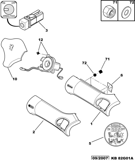

Překvapuje mě že je problém v přistrojové desce , z 99 případů ze 100 je to lukas pod volantem .
chtělo by to vědět co přesně ukazuje diagnostika na airbag. mrknul bych i na kontakty pod sedačkou , ty sou od pyropatron a dost to zlobí při tom jak se furt posunuje sedadlo tam a zpatky , jinak lukas je tohle (viz obr.) čislo 12 cems ccs 2850,- s dph
