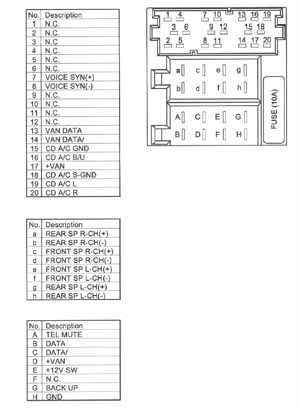

DanielNachaj Odesláno 23. duben 2008 Odesláno 23. duben 2008 Zdravim vsetkych, Na peugeote 206 su pre pripojenie autoradia 2 iso konektory, jeden je pre reproduktory a druhy pre napajanie. A prave ten druhy mi robi problemy, pretoze tam mam zapojene kable nejak podivne: 1 - bez kabla 3 - modry 5 - bez kabla 7- zlty 2 - hnedy kable 4 - bez kabla 6 - biely 8 - cerveny Ked som pozeral schemy pre ISO konektory na internete, nesedi mi to. Ak niekto viete podla akej \"normy\" je to nakablovane, velmi mi to pomoze :-) Vdaka Dano Citovat
pastorek Odesláno 23. duben 2008 Odesláno 23. duben 2008 Veď si ich premeraj. Malo by tam byt: - stálych 12V (červený) - spínaných 12V (žltý) - kostra (-) (hnedý) - osvetlenie (parkovačky) (biely alebo sivý) - výstup na zosilovač antény (modrý) Farby uvedené v zásuvkách sú štandard vo VW group a nemusia sedieť s farbami v Peugeote !!! Je potrebné si to preveriť premeraním!!! Citovat

KoNG Odesláno 24. duben 2008 Odesláno 24. duben 2008 ahoj tady máte schéma co vše a jak je zapojeno na originálním rádiu, takže když si vezmete isokonektor do ruky zobáčkem doleva a dolu tak jak to je na obrazku bude vám vše jasné. A upozornuji že pokud se vymění orig. radio mělo by se pak do nového radia odpojit vedení VAN/DATA aby nedošlo k poškození BSI vozidla !!! [upravil dne 24.4.2008 KoNG] Citovat

Guest Billy Odesláno 28. duben 2010 Odesláno 28. duben 2010 Ja mám problém: nejaký dobrák mi vylomil zámok na dverách a vysoko odborným spôsobom \"odpojil\" a zároveň ukradol autorádio, t.j. vystrihol všetky káble vedúce do rádia, vrátane antény. Všetky potrebné káble (napájanie a repro) som vypátral a zapojil, ale zostali mi tri, ktoré vedú z rádia do horného displeja. Bez týchto troch káblov nemôžem rozbehať originálne rádio, nakoľko nemá žiadny displej. Keby sa tu našiel niekto, kto by vedel, kam v ISO konektore treba zapojiť tieto tri vodiče, moc by mi pomohol. Dík [upravil dne 28/4/10 Billy] [upravil dne 28/4/10 Billy] Citovat
HonzaZ Odesláno 29. duben 2010 Odesláno 29. duben 2010 Ty tři vodiče jsou +VAN a dva datové. Bez nich rádio nebude fungovat a ani komunikovat s displejem. Dej VIN auta a zjistím ti schema zapojení. Ale dnes to asi nebude. Citovat
Guest Billy Odesláno 29. duben 2010 Odesláno 29. duben 2010 Vopred ďakujem. Tu je VIN: VF32AKFXE40051014 Citovat
Guest Billy Odesláno 4. květen 2010 Odesláno 4. květen 2010 Ešte raz dík. Už mám v tom jasno. Všetko je zapojené tak ako má byť. Mám zmapované i farby vodičov, tak keby niekto niečo potreboval, informácie poskytnem, ale lepšie cez mail. Sem chodím nepravidelne. Citovat
