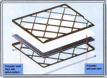

Ja som tiez hladal pelovy alebo kabinovy filter, no v mojom modely 1,9D. r.v. 98 som nic nenasiel. No ked som hladal v katalogoch nahradnych dielov tak je tam vyobrazeny tento filter co je v prilohe. Je tam este dopisane, ze je urceny pre auta bez klimatizacie, co je presne moj pripad. Podla rozmerov by som povedal, ze sa len tak lahko neda prehliadnut.
Podla katalogu tam idu 2 druhy filtrov.
