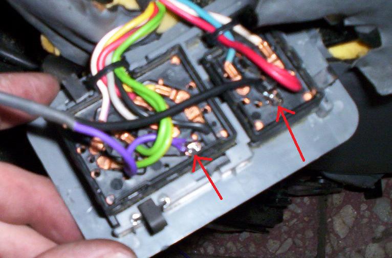

čakom Odesláno 14. červenec 2010 Odesláno 14. červenec 2010 konektor na piropasy je jasnej. ten zustane. pokud tam jeste je a neni to spojeny bez konektoru. pak se tam zapoji hnedej konektor ten je na vyhřívani. na levou sedačku stačí připojit jen + a - do žlutýho konektoru a bude to fakčit u řidíče je to trochu komplikovanejší ale nic hroznyho. předpokladam že tam nebudeš davat pamet. takže se to musi trošku předelat. dodam schema a fotky. tam kde jsou červeny šipky se musi připajet draty na ty sem přivedl myslim - ale ted jak koukam na schemata tak by tam mel byt + ale to je jedno to se pak přehodi polarita az bude vyřezena rj. [upravil dne 14.7.2010 čakom] [upravil dne 6.11.2010 16:24 čakom] Citovat

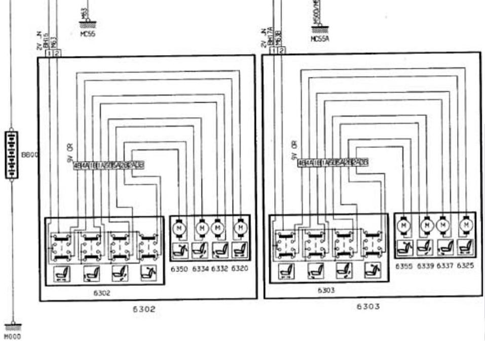

čakom Odesláno 14. červenec 2010 Odesláno 14. červenec 2010 tady je schema jak ma byt zapojedej vypinač na sedadle s motorkama bez pameti 6302 řidič 6303 spolujezdec edit: 1 na +, 2 na - [upravil dne 14.7.2010 čakom] [upravil dne 6.11.2010 16:26 čakom] Citovat

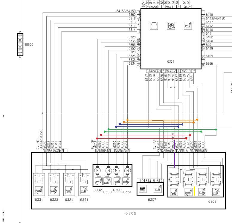

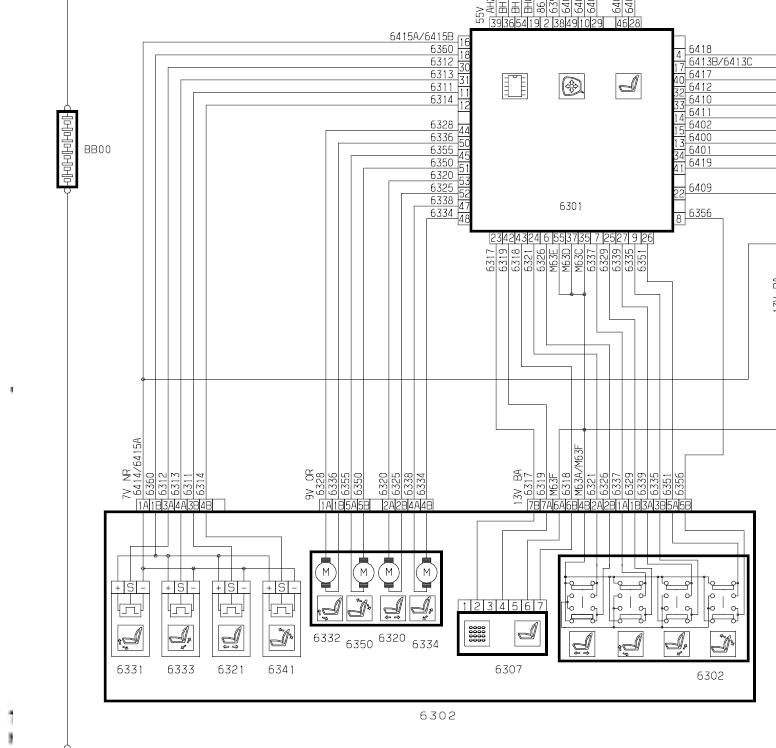

čakom Odesláno 14. červenec 2010 Odesláno 14. červenec 2010 tady schema řidičovi sedačky s pameti musič to přepojit podle toho schematu bez pameti [upravil dne 6.11.2010 16:27 čakom] Citovat
čakom Odesláno 14. červenec 2010 Odesláno 14. červenec 2010 to je řidič nebo spolujezdec? ted jsem sde byl kouknout do auta a ta fotka co si daval je spolujezdcova sedačka. aspon myslim. 1 je +, 2 je - kdyby si to zapojil naopak tak se nic nestane jen vše bude chodit jinak jako když budes chtit jet ze sedačkou dopředu tak pojede dozadu a tak. takže by si to jen přehodil [upravil dne 14.7.2010 čakom] Citovat

čakom Odesláno 15. červenec 2010 Odesláno 15. červenec 2010 ten velkej bilej a oranžovej konektor jsem odstřihl a propojil podle schemat. až budu mit chvilku čas tak ti odelam schema. jak oddelat ten vypinač nevim. me se to moc nepovedlo Citovat
čakom Odesláno 15. červenec 2010 Odesláno 15. červenec 2010 mam to schema hotový. když budu stíhat tak ho sem večer hodím Citovat
čakom Odesláno 15. červenec 2010 Odesláno 15. červenec 2010 žlutej je vyznačenej ten co se tam připaji na vypinač tam se zapoji + nebo - fialovej je + nebo - no a ten zbytek se propoji tak jak jsem nakreslil nebo se to přeodí naopak tak aby to chodilo jak ma. ja napřed zapojil žlutej a fialovej a pak jsem si spojil nejaky draty třeba červeny zkusil jestli to chodí tak jak ma podle ovladače když to chodi naopak tak se přehodi ty červeny naopak. už je to nejaka doba co jsem to dělal takže si to už ořesne nepamatuju jak jsem to mel zapojeny. snad ti to aspon trochu pomuže [upravil dne 6.11.2010 16:28 čakom] Citovat
