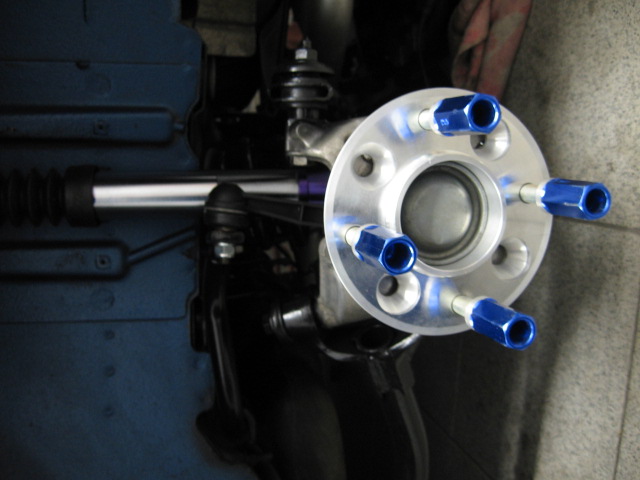

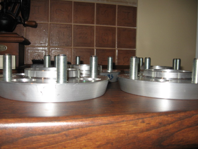

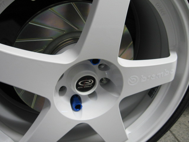

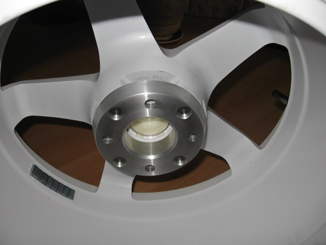

přišly podložky se změnou rozteče s jednou maličkostí. průměr je do konusu -jsem si to takhle vymyslel jelikož kola má náběh 150mm a dosedací plocha na kotouči je 140mm
[upravil dne 5.2.2009 tom406]
pekne uz se tesim jak budou vypadat komplet kola na aute ;)

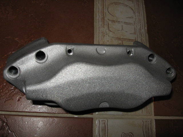

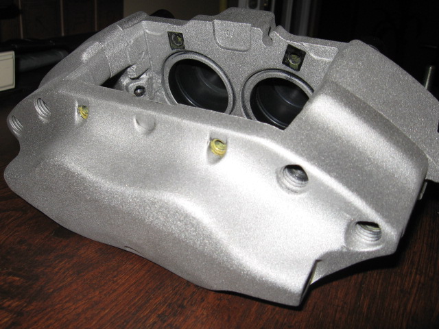

koukám že se nikdo nepozastavil na tím jak jsem napsal že ty brzdiče jsou nabarveny :Dstříbřenkou:D:D:D
ne to teda nejsou- jsou čerstvě opískované tak že ten povrch je čistě otrýskaný dural. dále se bude ELOXOVAT atd.. ale to je zase překvapení na příště

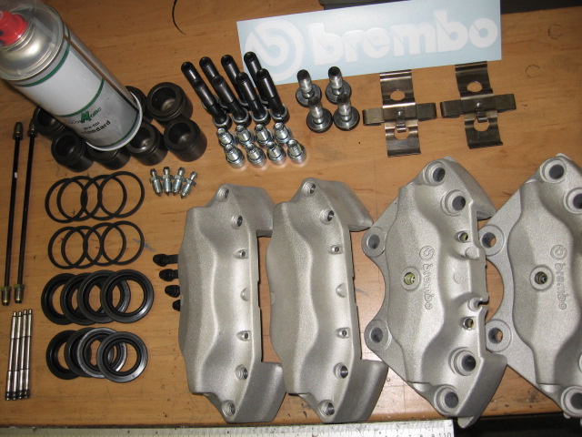

tak jen pár foto. postupně polepuji auto a čekám na brzdiče které jsou na úpravě. tak momentálně mám z obou náprav někde po čr. Snad to zase včechno dorazí domů:D:D. jestli ne tak to nebude sranda:D:D
[upravil dne 8.2.2009 tom406]
Prima puzzle, řekl bych že z toho po složení musí vyjít něco hodně pěknýho. Jen jestli máš předlohu a budeš vědět, jak to poskládat ;)

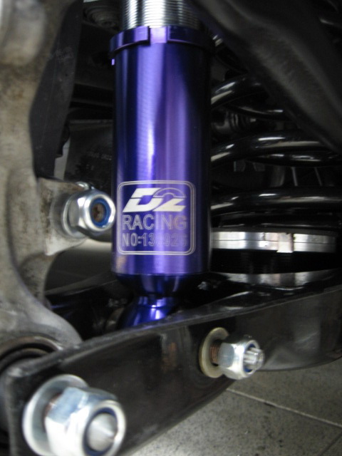

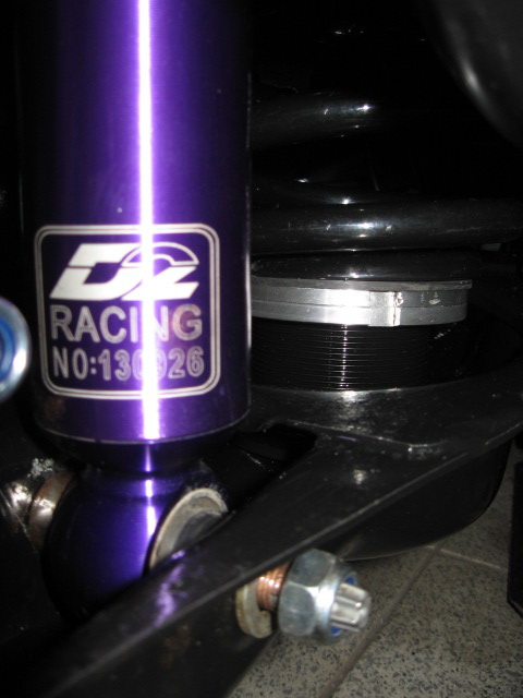

Tome, zda se mi to nebo mas polovinu matic na zadku povolenou?
jj povolené. bylo to vše venku a jsou nové šrouby (některé) a matice všechny:)
