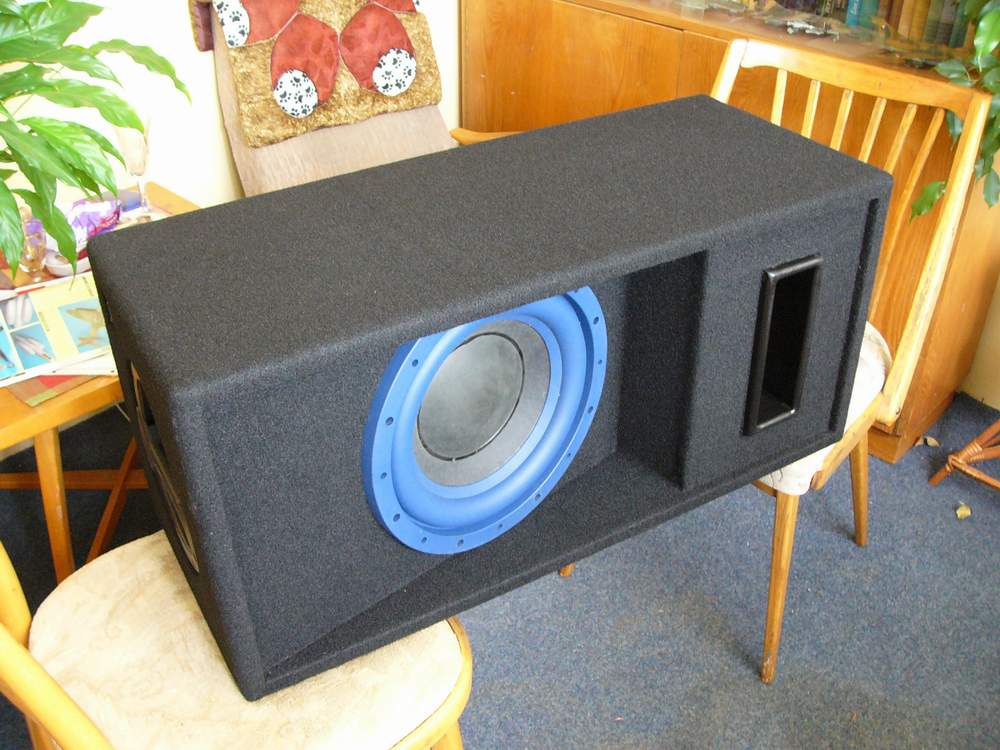

Guest jezevcik Odesláno 8. únor 2008 Odesláno 8. únor 2008 Jiný úpravy neplánuju. Jsem tak ňák zastánce originálního stavu. Akorát nějaký pěkný kolíčka a pak ta muzika - na tu jsem ujetej. Původně byla plánovaná do mýho předchozího vozítka (nebo spíš hračky - Š Rapid ). Pak jsem se zbláznil do tohodle auta a je to vyřešený. Jinak teda rád bych překopal tu originál muziku - dveře kompa Carpower Predator 6/4 + vejšky CP DT 284, dozadu pokud se to tam vejde to samý no a ten spodek je otázkou. Bednu kerou jsem si vyrobil do rapida (viz obr.) je asi nepoužitelná. Ale teď musim dát auto teprv celkově do kupy...přivez jsem si ho asi před čtrnácti dny, tak buhví co se ještě objeví za problemy Citovat
