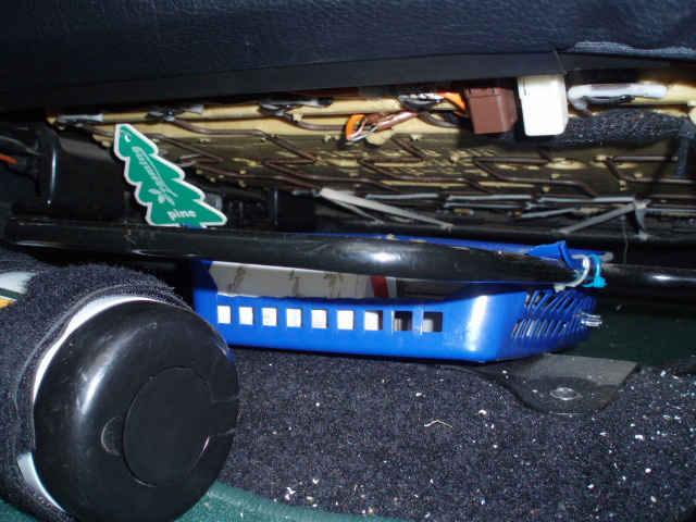

Zdravím všechny Peugeoťáky a chtěl bych se zeptat. Mám P 406 2.0/100KW r.2002 a nepravidelně se mě rosvěcí kontrola erbegu. Ráno nastartuju a dobrý, ujedu pár km a najednou se rosvítí. Zastavím vypnu motor a po dalším nastarování zase třeba nesvítí. Je to různé. Připadá mě to jako kdyby tam byl nějaký konektorový efekt a ještě to bylo závislé na vlchkosti vzduchu. Na diagnostice řekli že to dělá čelní erbeg spolujezdce. Chtěl jsem to najít sám, ale nevím kde ten konektor mám hledat. Poradíte někdo co s tím? Díky Honza.

koukni pod sedadlo tam je konektor která občas zlobí

měl by to býti hnědej vede k tomu takový oranžový kabel
já to mám spojeno napevno aby nezlobil už jsem to tak koupil
foto drobet napoví je tam vidět ted or.drát

Díky za návod. Povedlo se to. Sundal jsem ten ochranný kryt a ten kon ektor měl na sobě izolačku s ty dráty tam musel někdo uš omotávat. Tak jsem to sundal a paráda. Než jsem to odmotal, tak svítil a jak jsem to odmotal, tak přestal. Doufám že to není jen dočasné. Až bude teplo, tak to přidělám taky na pevno a bude to. Díky.
