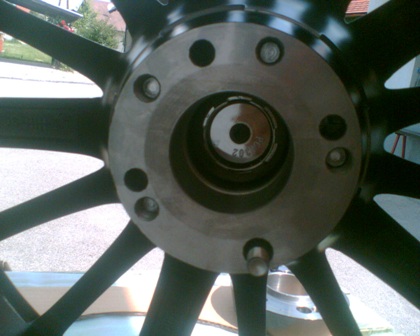

ajven Odesláno 23. leden 2008 Odesláno 23. leden 2008 Původně zaslal: ajven poslal aj zopar fotiek: [upravil dne 23.1.08 ajven] Citovat

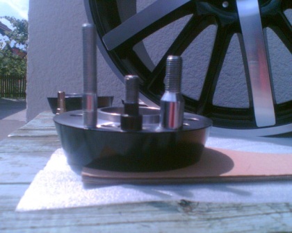

ajven Odesláno 23. leden 2008 Odesláno 23. leden 2008 Původně zaslal: ajven druha: [upravil dne 23.1.08 ajven] Citovat

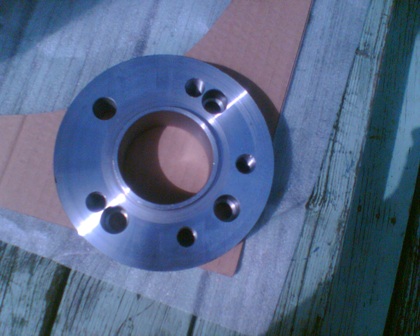

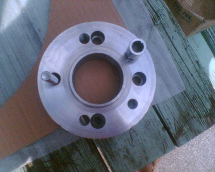

ajven Odesláno 23. leden 2008 Odesláno 23. leden 2008 dalsia jeho odpoved: > > > > > >Hello! > >I was saw your forum and I cant rigistered- I was registered and now I cant loging in??? I didnt recive any confirm mail. >My user name is dr. Bocky > >copy from http://www.peugeot406coupe.com/phpBB2/viewtopic.php?t=11914 my theme >I can see there is talk about spacers.... I have a spacers from 4x108 to 5x112 -custom made. > spacers 4 to 5 conversion. look the ET on the wheel is 35, and the spacers are 35mm too, so the end is ET0, plus tires are 235 now (215 OE) so the car is around 22-25mm wider on each side. Citovat
jozefsv Odesláno 23. leden 2008 Odesláno 23. leden 2008 tak ste s tymi podlozkami mali chlapci pravdu.ma to tak ako ste to navrhli vy.takze to staci dat vyrobit.asi zacnem zhanat disky 5x112;) Citovat
jozefsv Odesláno 23. leden 2008 Odesláno 23. leden 2008 Původně zaslal: VladoHA kolko by stali tie podlozky? tazko povedat.treba zistit kolko stoji material a zalezi to od toho kde si to das vyrobit.original sa to asi kupit neda.nieje to bezna podlozka Citovat

ajven Odesláno 24. leden 2008 Odesláno 24. leden 2008 tu je jeho cena za podlozky a pokusy so srobami od roznych znaciek a velkosti: Ajven, I still cant log in to your forum.... but I am looking it.... The boys asking how much did spacers cost. I was payed around 250eur + screws (4x M12x1,25 without head+4 nuts, 12x M12x1,25 inbus - for spacer to disc or axe, 16x M14x1.5 Audi screws for wheels to spacers) And belive me I try everiting , audi disc, škoda disc ,..... and all kind of combination but this is doesnt work! only spacers is solution! Regards Jure from Slovenia Citovat
ajven Odesláno 24. leden 2008 Odesláno 24. leden 2008 ma to byt urobene len z ocele lebo jeho kanos si dal urobit z hlinika na Fiat 2.0 turbo a potom pocas jazdy mu jedna podlozka praskla a auto sa otocilo dva razy cez strechu. bola z toho totalka. Citovat

jozefsv Odesláno 24. leden 2008 Odesláno 24. leden 2008 tak hlinnik si myslim je jasny.prilis makke:bojim Citovat
