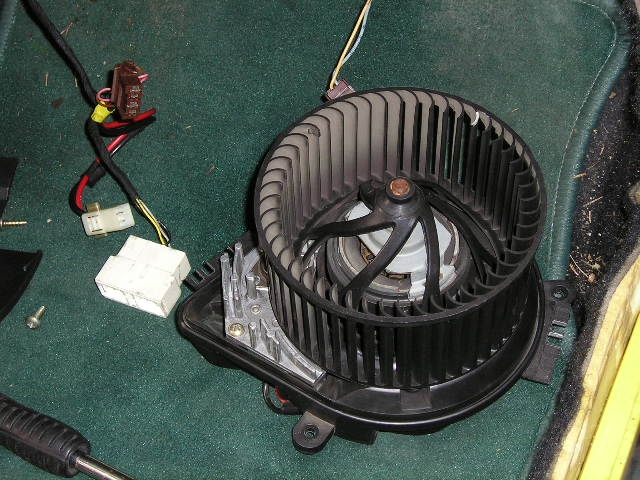

kamen22 Odesláno 4. leden 2008 Odesláno 4. leden 2008 Ta doska je pod tym chladicom z hliniku na ktorom su tie 2 vykonove tranzistory Původně zaslal: sarkomi zde je vidět Citovat
kamen22 Odesláno 4. leden 2008 Odesláno 4. leden 2008 Kukam ze na tej tvojej foto je osadeny len jeden ten tranzistor no funkcia bude rovnaka. Ja tam mam 2 ale su paralene takze tento jeden asi je vykonnejsi. Funkcia regulatoru je jednoducha. Na zaklade signalu privedeneho od tenkym kablikom od ovladacieho prvku otaciek ventilatoru na palubke (mechanickeho alebo climatronik) sa vykonove tranzistory viac alebo menej otvaraju a tym tecie cez obvod samotneho motoru ventilatora tym vacsi prud cim je tranzistor viac otvoreny. Tym sa menia otacky ventilatora z nuly a na max, pricom pri max rychlosti vent. spina rele na tejto doske priamo +12V na motor. Původně zaslal: sarkomi zde je drobet vidět Citovat

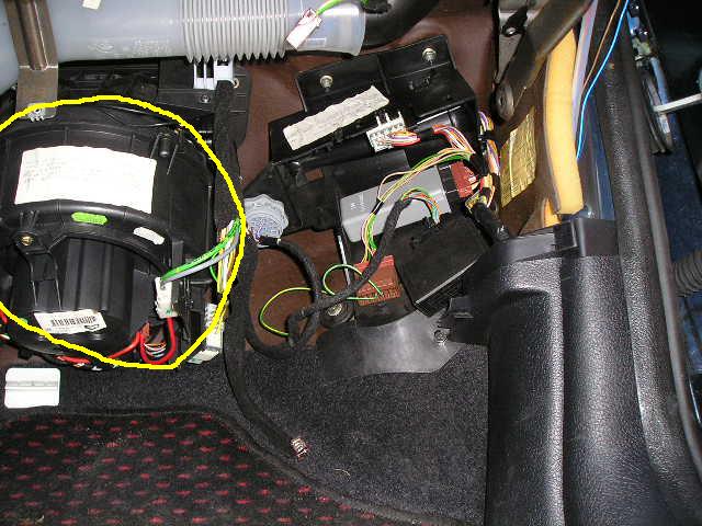

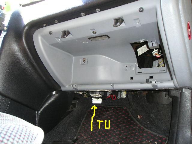

Guest servisman Odesláno 4. leden 2008 Odesláno 4. leden 2008 nevím prootože jsou to fota ze sedanu co jsem měl ten byl rok 95.Ale někde jsem to měl kompletní návod a nemohu jej jaksi najít:super Citovat
kamen22 Odesláno 4. leden 2008 Odesláno 4. leden 2008 Ja mam tiez sedan 95/96 ale na tom nezalezi zrejme je iny vyrobca. Vyrobit si to moze ako sa mu zlibi ak to bude fungovat. Raz som to robil jednem automechanikov do xantie bolo to uplne to iste len iny tvar konektorov. Jemu sa oba tranzistory prerazili na skrat a jak si otocil klucom hned isiel vent. naplne knedle. Tak som to mal cele rozobrate. nity som odvrtal, tranzistory vymenil za 2 KD615 este zo starych zasob tesly, priletoval prisroboval a snad mu to fici dodnes Původně zaslal: sarkomi nevím prootože jsou to fota ze sedanu co jsem měl ten byl rok 95.Ale někde jsem to měl kompletní návod a nemohu jej jaksi najít:super Citovat
Guest servisman Odesláno 4. leden 2008 Odesláno 4. leden 2008 o ventilátoru je zde psáno i jaké,tranzistory [upravil dne 4/1/08 sarkomi] Citovat
