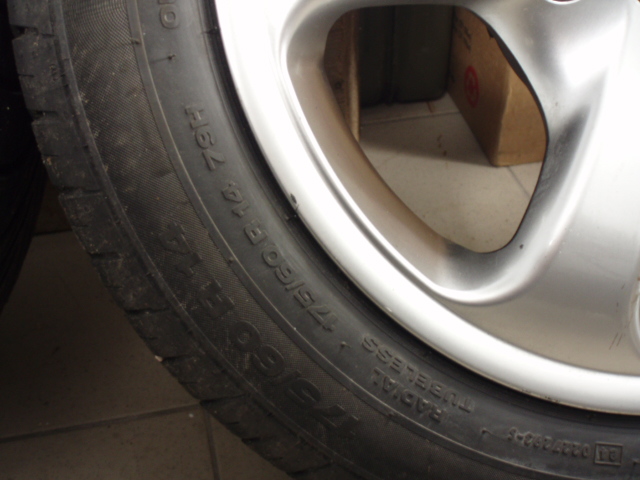

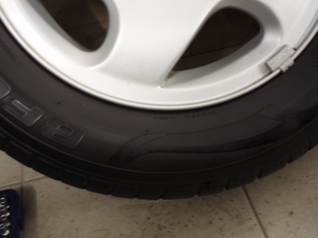

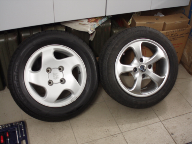

jarajarda Odesláno 30. prosinec 2007 Odesláno 30. prosinec 2007 Tak jsem udělal fotky, oboje to jsou ALU 14. Na orig. Peugeot jsou gumy 185/65/14 a na Alessio jsouz 175/60/14. Rozdíl je patrný. Citovat
