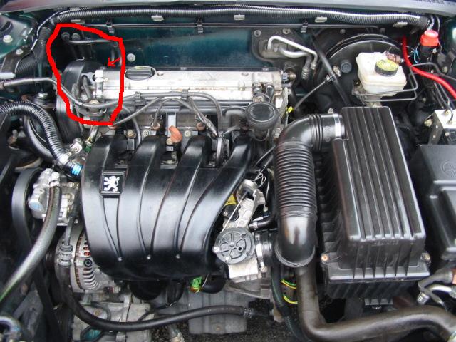

subin Odesláno 25. prosinec 2007 Odesláno 25. prosinec 2007 Zdravim.Mám takovej malej problém s vedením paliva.Praskla mi hadička a nějak ji nemůžu dohnat.Nevíte,kde ji koupit a co stojí?Je to ta s rychlospojkou.Díky [upravil dne 25.12.2007 subin] Citovat

subin Odesláno 25. prosinec 2007 Autor Odesláno 25. prosinec 2007 jo to se řešilo,ale mě nepraskla ta krátká.Praskla mi ta co de přes víko s rychlospojkou.hledání sem skoušel:(ale bez výsledku.nerad bych dopad jako čmoudík Citovat
Guest servisman Odesláno 25. prosinec 2007 Odesláno 25. prosinec 2007 není problém se zaregistrovat ZADARMO jsem http://public.servicebox.peugeot.com/ pak si vyhledati co potřebuješ podle čísla se dá zjistit i cena a nehledě najdeš plno věcí ohledně tvého auta. myslím že by nebyl problém hadici nahradit jinou ,jen vyměnit ten poškozený kousek hadice použít co se používá na palivové vedení škodovek Citovat
subin Odesláno 25. prosinec 2007 Autor Odesláno 25. prosinec 2007 asi mi nic jiného nezbyde jestli sem hledal správně tak 1400kč za necelej půl metr dávat se mi nechce:o Citovat
Guest servisman Odesláno 25. prosinec 2007 Odesláno 25. prosinec 2007 tak udělej spojku kus trubičky a 2 spony a vyjde to levněji Citovat
subin Odesláno 25. prosinec 2007 Autor Odesláno 25. prosinec 2007 jojo zítra to pořešim,skusim to šoupnout tak,aby to nebylo moc vidět.zatim díky:potlesk Citovat
