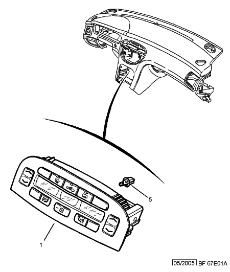

Dobrý den ,
prosím poradte mi , mám 607 rv 2002 a na středovém tunelu je ovládání dvouzonové klimatizace a na straně řidiče mi nesvítí tlačítko seřizování teploty .
Jak žárovku vyměním ?

Dobrý den,
je potřeba prvně vyndat autorádio (pomocí spec.háčků), pak získanym otvorem vložit ruku a panel klimatizace zezadu povystrčit ,pak odpojit tři konektory a zezadu jsou žárovky
