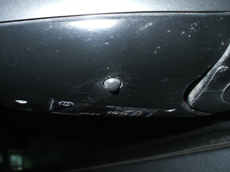

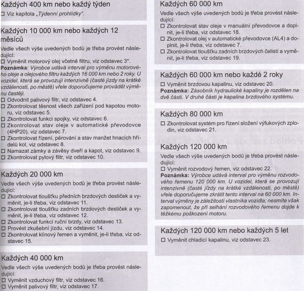

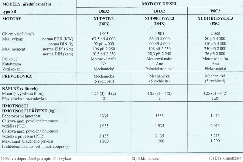

Drakov Odesláno 6. prosinec 2007 Odesláno 6. prosinec 2007 Zdravím, mám takový problém - teploměr mi ukazuje vždy o 4 stupně navíc, než kolik venku doopravdy je... Dá se to nějak seřídit? To čidlo je umístěno v pravém zrcátku? A druhá otázka: jaké je množství oleje v motoru? Jedná se o 2,1TD r.v. 96, automatická klima... A třetí: jaký je zhruba interval výměny naftového filtru? Díky za odpovědi! Citovat
Drakov Odesláno 6. prosinec 2007 Autor Odesláno 6. prosinec 2007 teda, chtěl jsem napsat o 4 stupně míň... Citovat
OK406 Odesláno 6. prosinec 2007 Odesláno 6. prosinec 2007 Co se týká čidla teploměru, tak zkus Hledání, kde se více příspěvků, např. TADY. A takto vypadá to čidlo v pravém venkovním zrcátku: Citovat
OK406 Odesláno 6. prosinec 2007 Odesláno 6. prosinec 2007 A co se týká oleje, tak si v tabulce najdi svůj motor a vše je tam uvedené: Citovat
OK406 Odesláno 6. prosinec 2007 Odesláno 6. prosinec 2007 A tady je odpověď na tvoji třetí otázku (ale vše brát individuálně a na tvých podmínkách): Citovat
