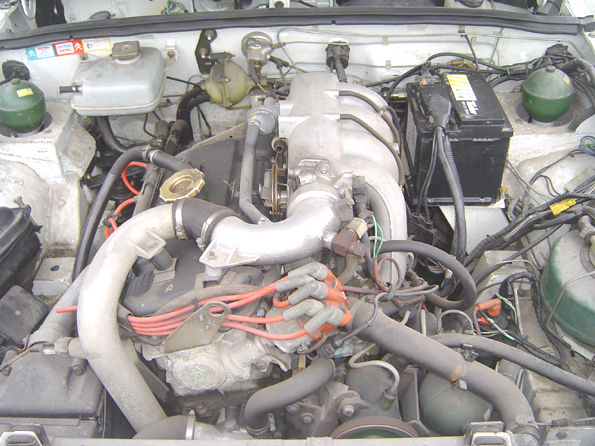

Původně zaslal: Ota
...a nebo tenhle motor
Co je tohle za motůrek? Mi přijde, že totéž se dávalo do 505 Turbo Injection...
Je to s Turbem?
Správně... je to on i s turbem... ale podle pérovacích koulí, které jsou tam taky vidět je v Citroenu...:D

Původně zaslal: Ota
Můžeš mi to lépe popsat? V jakém Citrónu to bylo a co to bylo za verze + kW?
