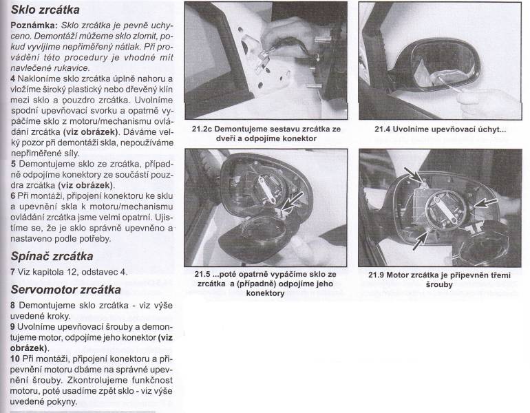

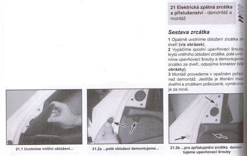

jaragi Odesláno 15. září 2007 Autor Odesláno 15. září 2007 tohle asi ne, chci se do zrcátka dostat "za zrcadlo" tzn. nepotřebuju demontovat celé zcátko, ale jen rozebrat tu část, co musím do myčky sklopit. Nebo se tam leze jinudy? Citovat
jaragi Odesláno 15. září 2007 Autor Odesláno 15. září 2007 JO ten druhý obrázek, to je asi ono. dík Citovat
OK406 Odesláno 15. září 2007 Odesláno 15. září 2007 Původně zaslal: jaragi tohle asi ne, chci se do zrcátka dostat "za zrcadlo" tzn. nepotřebuju demontovat celé zcátko, ale jen rozebrat tu část, co musím do myčky sklopit. Nebo se tam leze jinudy? Však to máš ve druhém příspěvku. Je to i na obrázcích. Jinak zkus hledání, kde je taky o tom diskutováno. [upravil dne 15/9/07 OK406] Citovat
jaragi Odesláno 15. září 2007 Autor Odesláno 15. září 2007 A ještě tak mimochodem. Vidím že to máš scan z nějaké chytré knížky o peugeotech. Nekoluje takto scanovaná knížka i někde na netu? (na bývalý vůz VW Vento to neby problém stáhnout). Ještě jednou dík Citovat
