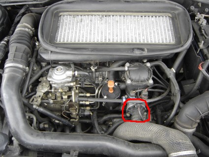

Dundee Odesláno 1. říjen 2007 Autor Odesláno 1. říjen 2007 Takže dnes večer vyřešeno (doufám) Až dneska jsem se dostal ke koupi termostatu (na 83°C). Vyndal jsem starej (vyteklo pár kapek vody:myslim) a zjistil jsem, že novej je o chloupek (cca 0,5-1mm) větší, než ten starej. Tak jsem to dal do kupy se starym termostatem (vypadal v pohodě, ale vařit jsem ho nezkoušel- nebyl čas), dolil jsem 2 litry:o:mad: antifreezu, nastartoval, nechal ohřát (od začátku topil jako ďábel, ohřejval se rovnoměrně), odpustil odvzdušňovákem pár bublinek a hotovo:D Takže to bylo "jen" kurevsky zavzdušněný:o Jsem zvědavej, jak to bude ráno cestou do práce;) P.S.: Kdyby někdo měl přebytečnej dekl termostatu (viz. foto) na 1.9TD (hlavně rovnej), tak bych ho asi vzal (ten můj jsem musel lehce podmáznout, aby netekl)... [upravil dne 1/10/2007 Dundee] Citovat
Dundee Odesláno 2. říjen 2007 Autor Odesláno 2. říjen 2007 Takže je to potvrzený, závada nebyla na vašem přijímači, ale v nízké hladině chladící kapaliny a tudíž v zavzdušnění systému... Citovat
