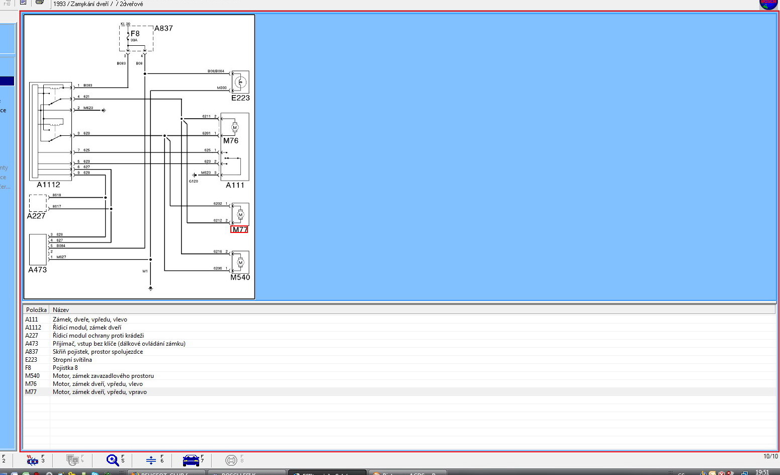

Pe.Tr Odesláno 10. srpen 2007 Odesláno 10. srpen 2007 pak už jen zkontrolovat infra přijimač ve stropě, hlavně kontakty . Citovat
Guest PP205 Odesláno 10. srpen 2007 Odesláno 10. srpen 2007 zkus podle toho promerit prijmac pripadne napis na icq:340198422 nebo cinkni navedu te Citovat
LOTO Odesláno 10. srpen 2007 Autor Odesláno 10. srpen 2007 PP205 Moc tomu nerozumim co všechno ktomu proměřeni budu potřebovat? Citovat
