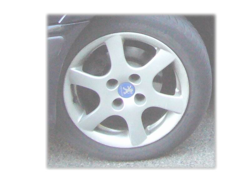

AL kola R15......
Ma jeste nekdo takove kola? Potreboval bych vedet jaky rozmer pneumatik je na ne nejvhodnejsi. Koupil jsem je z gumama 185/55 a jsou dost male. Mam v planu koupit 195/50 asi tam pujde i vetsi rozmer. Ale to uz by se me asi nevlezl do podbehu 106-ky.
diky za odpovedi
Asi takhle, zjisti jak je ten ráf širokej. Mělo by to na něm být vyražené (já mám ráf 6,5J, čili je široký 6,5 palce)
Můžeš si to aj změřit, ale to by asi musela guma dolů :-(
Pro kola 185/55 je vhodná šířka ráfu 5 - 6,5.
Pro kola 195/50, ráf 5,5 - 7.
Čím užší ráfek, tím bude auto víc plavat. Čím širší, tím bude tvrdší na nerovnostech, neboť boky pneumatiky nebudou tolik absorbovat rázy. Extrémy nebrat, čili bych doporučil někde uprostřed pásma.
Pokud máš strach, co se ti vleze nebo nevleze do podběhu, koukni do techničáku co tam máš napsaný, hoď to sem a zkusíme něco vymyslet.
