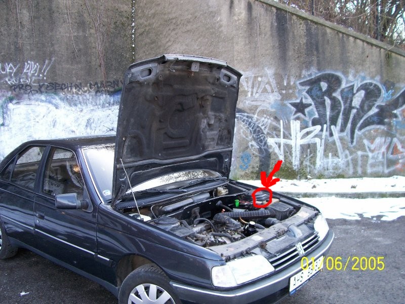

Sedlous Odesláno 12. březen 2007 Odesláno 12. březen 2007 Měl bych jeden dotaz: kde je u 405 napsanej nebo jak se dá zjistit kód odstínu laku na karoserii??? Díky! Citovat
Pata Odesláno 12. březen 2007 Odesláno 12. březen 2007 lexa: a pusitil by ses i do motorky? Konkretne do veterana? http://www.jawamania.info/Files/gallery/1295/RIMG0021.JPG takoveho nejakeho? Citovat
Dundee Odesláno 12. březen 2007 Odesláno 12. březen 2007 Původně zaslal: Sedlous Měl bych jeden dotaz: kde je u 405 napsanej nebo jak se dá zjistit kód odstínu laku na karoserii??? Díky! Když stojíš proti autu, tak na pravym tlumiči jsou uvedený čtyři písmena- kód barvy Příklad na tvym autě: [upravil dne 12/3/2007 Dundee] Citovat
Sedlous Odesláno 12. březen 2007 Odesláno 12. březen 2007 Díky moc,ani nevíš jak si mi tim pomohl!!! Citovat
