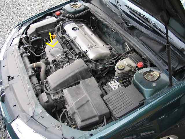

MPavel Odesláno 31. srpen 2006 Autor Odesláno 31. srpen 2006 To daja535: Už jsem hledal, ale našel jsem jen vyfocenej můj motor, kde řešili něco jiného... Víc obrázků jsem zde nenašel. To lampa: tzn. že ručička otáčkoměru se lehce pohybuje nahoru a dolů při volnoběhu. Ne že by vylítla o 500 výš a pak zase spadla. Našel jsem foto mého motoru. Ten krokovací motorek je jak ukazuje šipka? Citovat

MPavel Odesláno 1. září 2006 Autor Odesláno 1. září 2006 Původně zaslal: Zipík Tak ten problem mam i ja:nevimKmita od 800 do 900.Jak se zahreje taj je kolem 900:-(.Uz mam knizku jak na to tak snad tam najdu nejaky podrobnejsi popis:mrk Úplně stejné. Mluvil jsem teď ráno s panem Vašendou a říkal, že to bude zřejmě zanešená škrtící klapka. Krokovacím motorkem to prý nebude. To by otáčky lítaly výrazně víc. A taky budu muset vyměnit teplotní čidlo. Motůrek se mi nechce rozjíždět když je studený.... Zipík: Pokud vyřešíš problém s kolísáním tak se prosím ozvi. Dík Citovat
