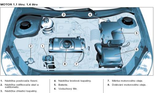

Ahoj, nedávno jsem si koupila ojetého Pežotka 206, r.v. 2001 a prozkoumávám ho pod kapotou :-). Ráda bych si doplnila chladící kapalinu, na 99 % myslím, že je to ta větší nádoba vlevo nahoře, ale než tam něco naleju, raději se zeptám. Stačí tam dolít obyčejná destilka? Nebo něco jiného? Předem děkuji za radu. Zuzka
Je to ta priesvitna nadoba vlavo hore. Ak tam mas malo kvapaliny tak tam v lete kludne dolej destilku tak aby si mala hladinu medzi MIN a MAX. Nedolievaj ju ked bude motor horuci a davaj si pozor pri otvarani vicka (je tam podtlak).
Ak by si tej destilky doliala viac mohla by si mat v zime problem, tak s tym radsej zabehni do servisu kde ti doleju/vymenia chladiacu kvapalinu.
