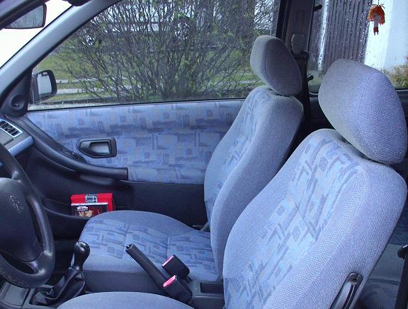

xxxrastrxxx Odesláno 16. červen 2009 Odesláno 16. červen 2009 u petidviřka tapeci z novyho moedelu na starej jdou vcelku v pohode akorad nejni kde je přišroubovat a jdou jen nacvaknuty na takovej baznechtech ve dveřich ale držito v pohode podotykam mam HB a novy tapeci jsem mel za BK :-) horši je to s elektrikou a ovladanim nastavoni zrcatek a ovladanim oken to jsem jaksi ješte nevyřešil teda spiš ješte neřešil Citovat

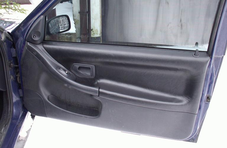

Woiser Odesláno 10. červen 2015 Odesláno 10. červen 2015 Zdravím, nechci zakládat nové vlákno a tak to dám sem jelikož můj problém s tapecema (nevim jak to vyskloňovat ) také souvisí. Rád bych si je přečalounil, jelikož jejich nynější vzhled je hrůzostrašný. Látka plandá kde může a nevypadá to vůbec hezky. Sundal jsem proto výplně dveří no narazil jsem na problém. Jelikož výplň je na dvě části je uprostřed svařená plastovými (dejme tomu) nýtky.Řešil jste někdo stejný problém, nebo se vám povedlo přečalounit to v celku bez nějakého odvrtávání nebo podobného zásahu? Popravdě mě napadlo to natavit horkovzdušnou pistolí, no nevím jak bych to vrátil zpátky.Ještě dodatek, chtěl bych to dělat klasickou koženkou... Citovat
