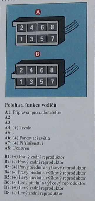

Eraseras Odesláno 30. květen 2006 Odesláno 30. květen 2006 Zdravím všechny. Míte někdo zkušenosti s instalací nového autorádia do staré 406ky z roku 1997 ? Budu to dělat poprvé, a po prozkoumání manuálu a toho co trčí (myslím tím konektory :-) ) v autě, mi to nějak nesedí. Vůbec netuším, jak tam dostanu anténu. Zatím se na to připravuju pouze teoreticky ale večer na to asi vlítnu s otcem. Jen bych snad měl dodat že jsem koupil panasonic CQ-C1313NE. Díky za rady všem. Citovat
Tornado Odesláno 30. květen 2006 Odesláno 30. květen 2006 A je dobry mit jeste tohle - poloha a funkce vodicu konektoru radia. Citovat
Gotrek Odesláno 30. květen 2006 Odesláno 30. květen 2006 Já si s tím užil minulý týden... Řekl jsem si, že to zvládnu sám s asistencí otce, tak jsme na to vlítli, rádio vyměnili a ouha... sice hrálo, ale... - zuřivé cvakání z pojistkové skříně - občas zůstala svítit kontrolka dobíjení na přístrojovce, byť byl vytažený klíček se zapalování - rádio občas nešlo zapnout. Po dvou hodinách laborování jsem ho nakonec vytáhnul a vrátil tam původní s tím, že se zajede do firmy. Druhý den jsem poslal přítulku s autem k odborníkům s tím, že mají ještě vyměnit anténu. Nevím jak dlouho si s tím hráli, ale auto tam bylo cca od 10:00 a přítulka pro něj jela cca ve 13:30. Původní odhad 1000,- Kč se nakonec vyšplhal na něco přes 1400,-. Údajně museli z původního svazku odpojit dva dráty, které napájely něco co se prý už v nových rádiích nepoužívá a tohle prý dělalo ten bordel. Co to bylo ale nevím, protože si to přítulka bohužel nezapamatovala. Rádio hraje v pohodě, jen si nějak nepamatuje u které skladby na CD skončil (což předtím ve 405 fungovalo v poho). Musím zjistit, jestli to třeba není tím, že jsem na něm zatím nenastavil hodiny, protože po každém vložení panelu naskočí 12:00. Ještě mě napadá, jestli neucvakli přívod šťávy, když je odpojený klíček, který zajišťuje, že jdou hodiny... Asi mrknu do manuálu a rádio vyndám a pokusím se zjistit, které dráty odpojili. BTW: Borec ve firmě tvrdil, že jsem měl štěstí, že mi díky těm dvěma drátům neshořela v autě elektrika. Citovat

Zipík Odesláno 30. květen 2006 Odesláno 30. květen 2006 Jde to tak,ze drat co ti jde z radia na A7 pridelas k dratu A4.Tim obejdes klicek a bude ti hrat porad.A to i pri vyndani klicku.Jinak to asi obejit nejde:-( [upravil dne 30.5.06 Zipík] Citovat

Zipík Odesláno 31. květen 2006 Odesláno 31. květen 2006 Drat,ktery je oznaceny (parkovaci svetla) slouzi ke ztlumeni jasu radia pri zapnuti svetel:).Musis si vybrat kompromis.Bud ti pojede radio porad i bez klicku nbo po vytazeni klicku se vypne.Jinak to bohuzel nejde.Zapnuti radia po vyndani klicku jde jen u originalnich\"jak bylo uz psane\":papa a stejne jen na 20 min pak se to prene do rezimu \"economy mode\" [upravil dne 31.5.06 Zipík] Citovat
