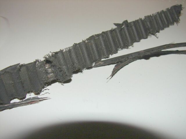

.mycTD Odesláno 28. květen 2006 Autor Odesláno 28. květen 2006 tak jsem zatim vymontoval ten stavajici. Takhle na pohled to moc hezky nevypada:bojim, uvidime. Citovat

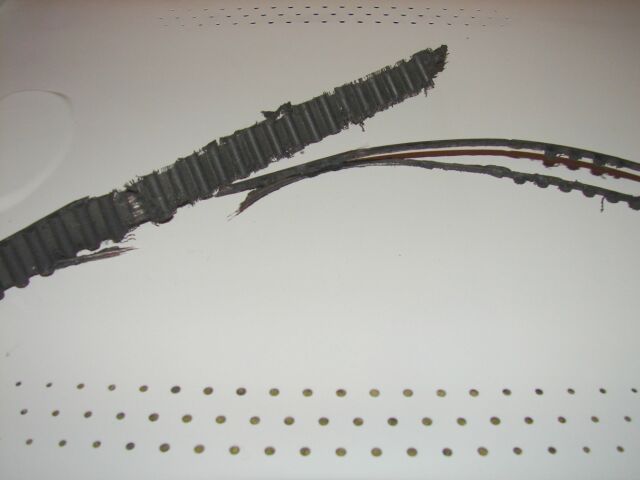

.mycTD Odesláno 29. květen 2006 Autor Odesláno 29. květen 2006 uz to vrci:super Jinak mam zajimavej poznatek: I po ujeti cca 200m na petku s roztrzenym rozvodakem (kdyz praskl, jel jsem asi kilo) stacilo dat novy remen a motor bezi dal:roker Citovat
Blizzard Odesláno 29. květen 2006 Odesláno 29. květen 2006 tomu rikam stesti..... dalo by se dokonce rict, je-li to vubec mozny:D Citovat
Marcel505 Odesláno 30. květen 2006 Odesláno 30. květen 2006 Původně zaslal: t3dsm tomu rikam stesti..... dalo by se dokonce rict, je-li to vubec mozny:D To asi smrtka nebyla při smyslech. Tos měl jak se říká z p----- kliku. Jinak řemen pěknej, kdybych ho viděl já na svém autě, tak bych se asi p-----. Co to bylo za značku??? [upravil dne 30/5/2006 Marcel505] Citovat
.mycTD Odesláno 30. květen 2006 Autor Odesláno 30. květen 2006 znacku uz si nevzpomenu, ale v remenu chyba nebyla. Vyklepal se jeden sroubek z tech milionu krytu rozvodaku a spadl mezi kola :-( Citovat
Blizzard Odesláno 30. květen 2006 Odesláno 30. květen 2006 Původně zaslal: Marcel505 ...Tos měl jak se říká z p----- kliku... [upravil dne 30/5/2006 Marcel505] ja to nechtel rict az tak moc navostro....precejenom mam slusny vychovani:xvul to abych je taky podotahoval a pro sichr tam kapnul nejakej ten Loctite proti povoleni:myslim.... nemusi to dopadnout dycky takhle \"dobre\":super Citovat

barenst Odesláno 30. květen 2006 Odesláno 30. květen 2006 To ze se nepotkalo nemusi znamenat ze je to uplne v pohode , muze byt nejaky ventil jen lehce nacaty a muze potom udelat nejaky pruser. Ale pokud ti to neudela po par set Km tak by to melo byt v poho. Citovat
.mycTD Odesláno 30. květen 2006 Autor Odesláno 30. květen 2006 barenst: Jasne, ale hlavu kvuli tomu sundavat nebudu;) Jinak v zime mi vypad ventil do valce a taky to ten motor prezil(narozdil od ventilu). On uz je takovej nejakej zvyklej... Citovat
barenst Odesláno 30. květen 2006 Odesláno 30. květen 2006 Původně zaslal: .mycTD barenst: Jasne, ale hlavu kvuli tomu sundavat nebudu;) Jinak v zime mi vypad ventil do valce a taky to ten motor prezil(narozdil od ventilu). On uz je takovej nejakej zvyklej... Tak tomu rikam zazracny a nesmrtelny motor:super:super Citovat
