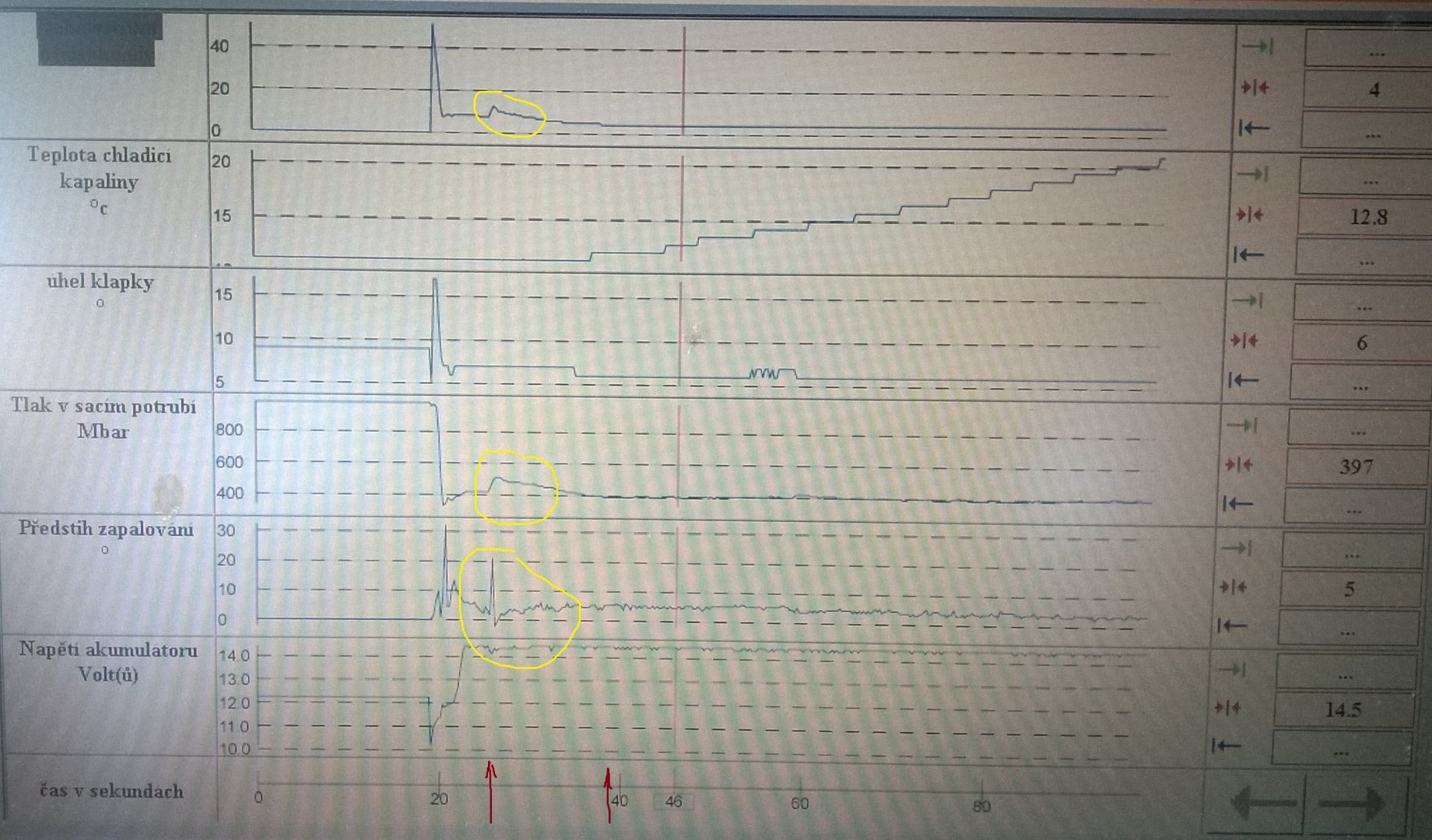

tak ta závada co jsem psal a co to hlásilo byla způsobena mnou ... komunikace funguje, ale problém s motorem je stále, nyní vygradoval takto :
první statr ráno chytne .....po nekolika sekundách zacne trepat motorem - výpadky spalování asi. Udělal jsem log a označil od kdy do kdy to vynechávalo viz foto , muzu udelat jeste s jinými hodnotami.... tlaky kompresni 14-15-15-15   zkusil jsem 3 zapalovací cívky (rampy) Valeo, NGK, a Sagem, svíčky nové vše beze zmeny

případně můžu jeste nahrát jiný log se 6 hodnotami....pokud by to pomohlo?
