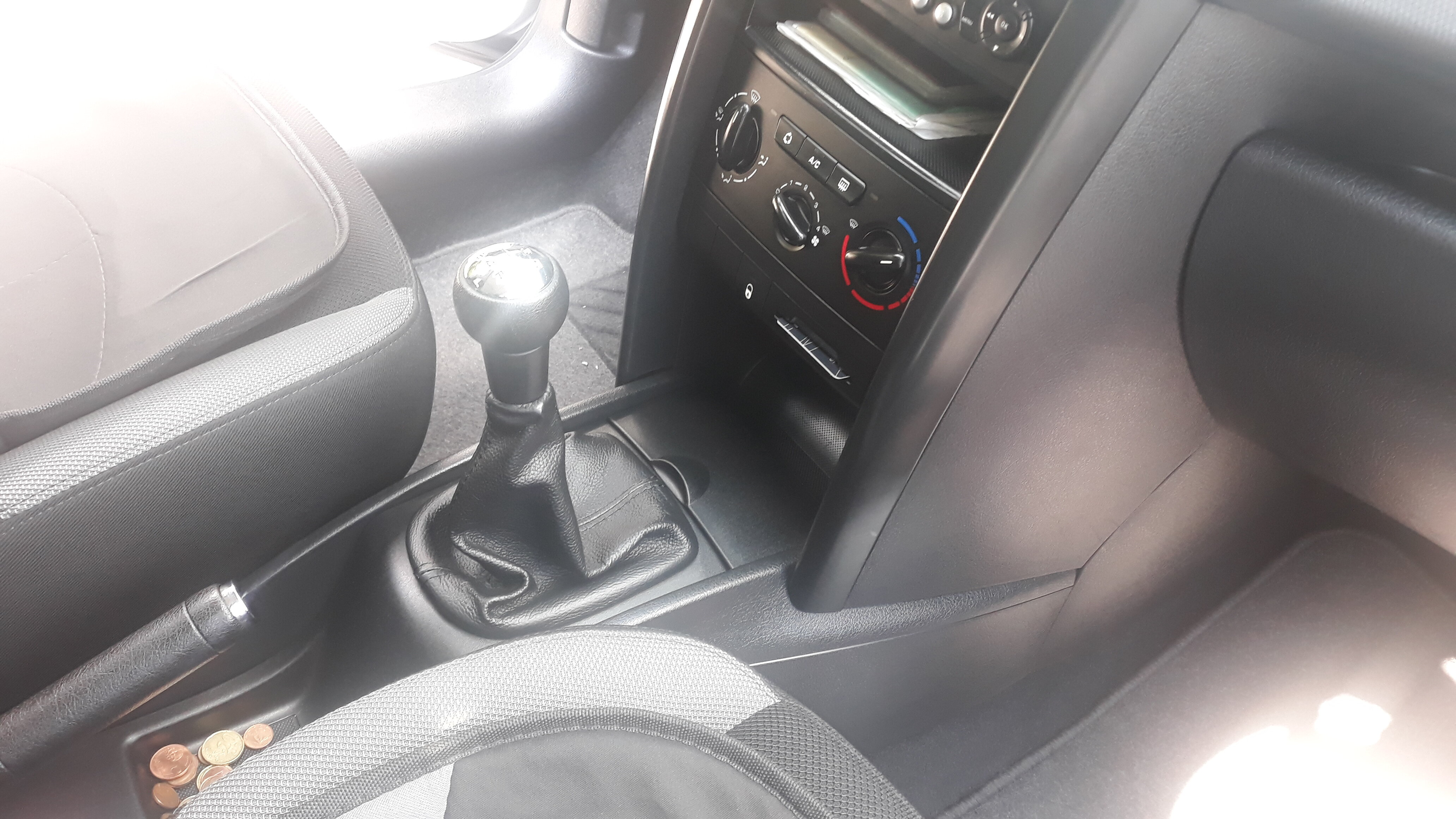

Stosun Odesláno 21. srpen 2022 Odesláno 21. srpen 2022 Ahoj, neví někdo co přijde za typ žárovek pod display do tohoto klima panelu co je na obrázku? Když je šero nebo tma tak to nějak slabě svítí skoro na něm nejde nic vidět. Díky Citovat

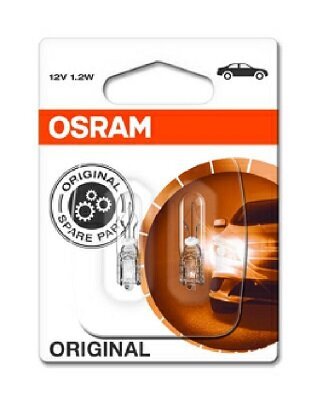

Guest Rudo08 Odesláno 21. srpen 2022 Odesláno 21. srpen 2022 (upraveno) Ja mám ten obyčajný panel kúrenia a sú tam 1,2wat celosklenky,tie isté by si mal mať aj ty...čo sa týka značky dával som Osram a spokojnosť.Pred tým ako rozoberes panel pozri či nemáš stiahnutý jas podsvietenia pokiaľ nie tak bude treba vymeniť žiarovky. Upraveno 21. srpen 2022 uživatelem Rudo08 Citovat
Stosun Odesláno 21. srpen 2022 Autor Odesláno 21. srpen 2022 (upraveno) Díky,spíš mi šlo o patici ale asi něco takovýho ne? ŽÁROVKA 12V 1.2W (T5) W2X4.6D Stím jasem nevím kde nastavit?Jde akorát měnit horní display v kapličce a mezi budíkama.Ten na klímu nevím. Upraveno 21. srpen 2022 uživatelem Stosun Citovat
Guest Rudo08 Odesláno 21. srpen 2022 Odesláno 21. srpen 2022 Ziarovku vyberieš s pätici a vymenia kus za kus,ja som dával tieto Citovat
Guest Rudo08 Odesláno 21. srpen 2022 Odesláno 21. srpen 2022 Jas podsvietenia sa mení s tým čudlikom medzi budíkmi,nastavuje sa stým jas celej palubnej dosky aj klimatizacie,pokial nevidno zmenu na podsvieteni klímu tak žiarovky v podsvieteni budú k.o Citovat

Havlicek.Lukas Odesláno 22. srpen 2022 Odesláno 22. srpen 2022 digi klima ma diody 3528 pokud slabe sviti doporuduju diag a nastavit svetelny rezim asi to nekdy nekdo snizil bez znalosti Citovat
Stosun Odesláno 22. srpen 2022 Autor Odesláno 22. srpen 2022 (upraveno) Nevíš kde se to na diag nastavuje ? Ono totiž když je noc tak to nesvítí vůbec čím méně světla venku tím méně to jde vidět. Naopak když na display svítí slunce tak tam vidět něco aspon je ale taky to není ono. Díky Upraveno 22. srpen 2022 uživatelem Stosun Citovat
Stosun Odesláno 22. srpen 2022 Autor Odesláno 22. srpen 2022 (upraveno) Ale třeba v tomto vláknu tam měl taky žárovky. Ještě si nato reagoval že C4 má právě už ledky. Tak ti nevím teda. Rozdělám to a uvidím co tam je. Upraveno 22. srpen 2022 uživatelem Stosun Citovat
Stosun Odesláno 22. srpen 2022 Autor Odesláno 22. srpen 2022 Už to jede špatný žárovky. Díky všem. Citovat
