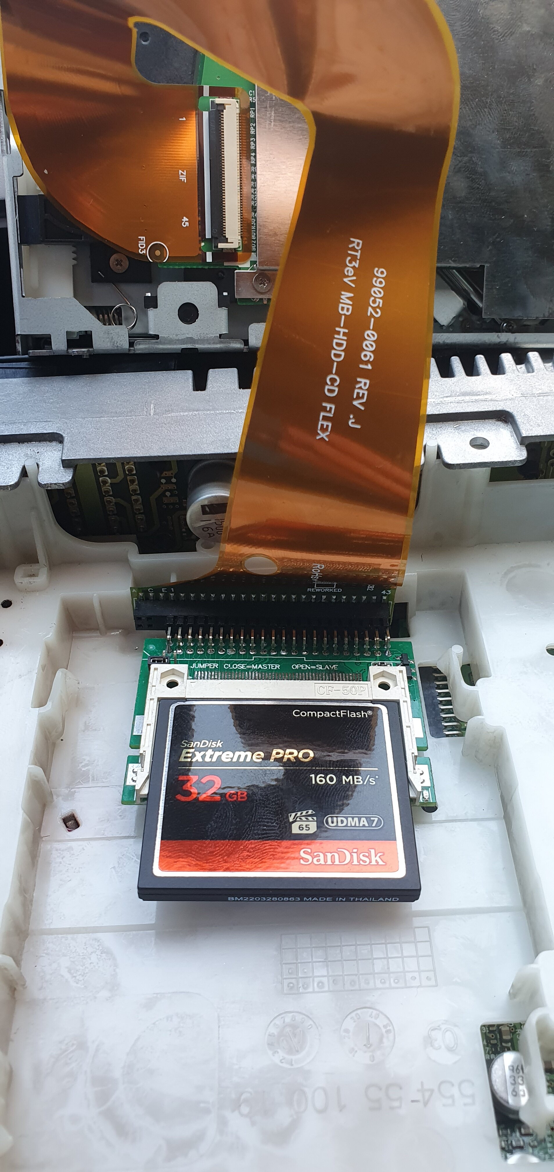

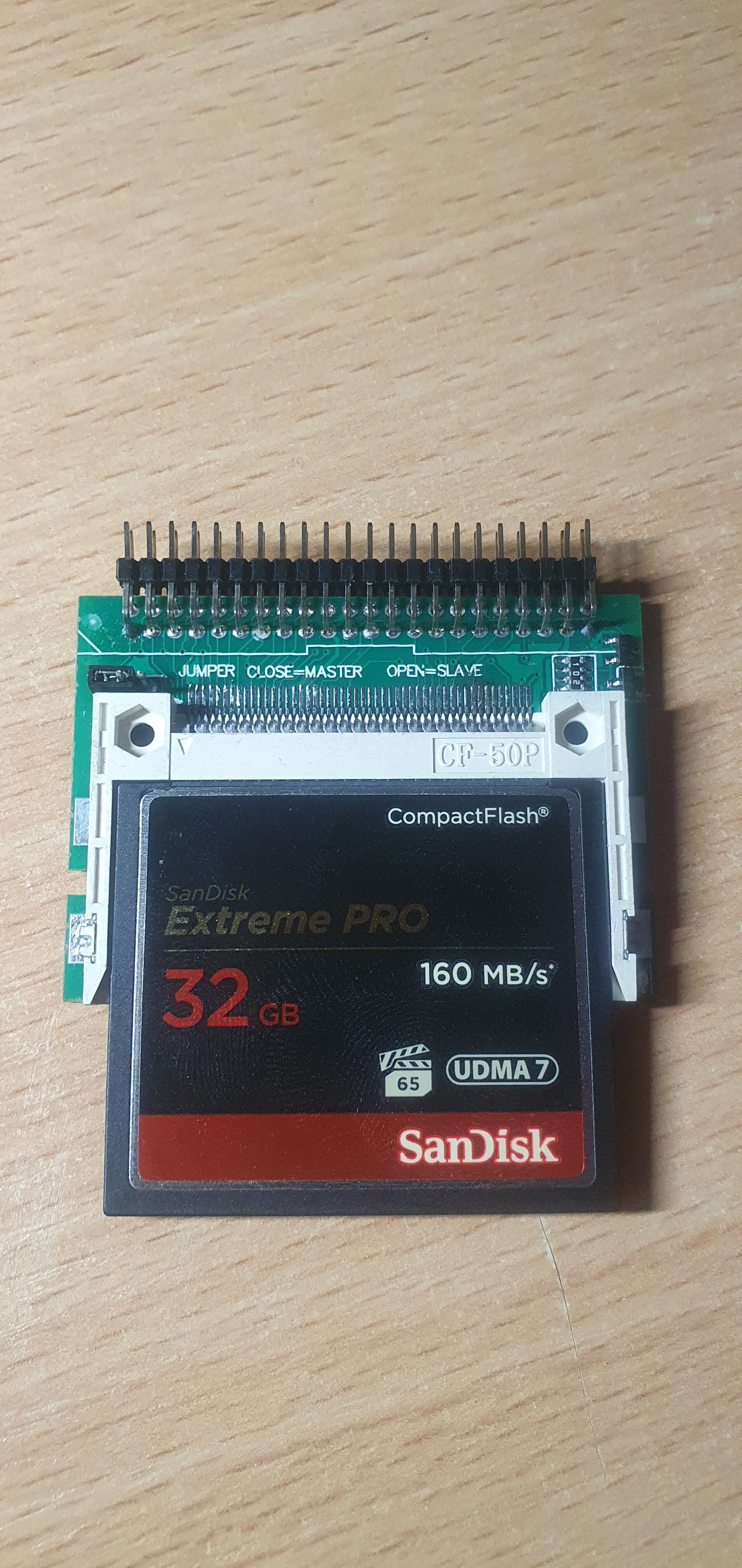

Ahoj, Chtěl sem se zeptat zda tu někdo již neřešil náhradu HDD v RT4 za Compact Flash.
Našel sem pár příspěvku zde i na zahraničních fórech ale i přes to vše jsem nebyl schopen na mé konkrétně RT3ev schopný Compact Flash rozchodit :)
CF je bez oddílů prázdná a Jumper na adapteru určující Master/Slave je nastavený na open.
I přes to vše po zapojení do rádia mi rádio nenabídne možnost vložit Upgrade CD pro nainstalování software tak jak to bývá ve většině příspěvku napsaný a pouze se restartuje stále dokola s logem Peugeot.
Po zpětném načtení CF v počítači je pořád ve stejném stavu žádné oddíly se nevytvořili.
Zkoušel jsem i způsob s naklonováním starého disku na nový CF přes HDD RAW Copy Tool avšak pořád stejný stav.
Pokud však vrátím starý dosluhující HDD rádio opět funguje.

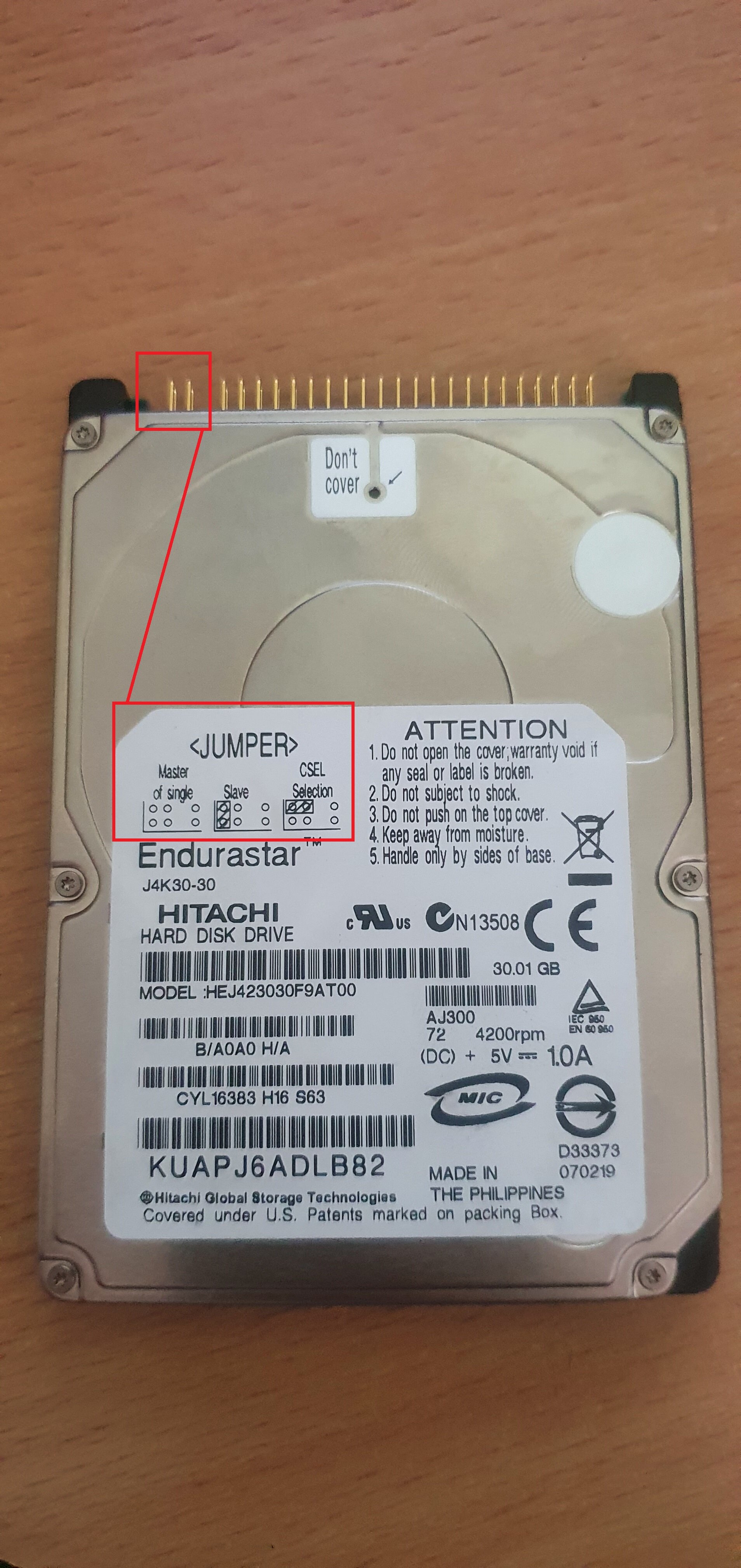

Ještě by mě zajímalo v případě přechodu na CF kde chybí 4 piny konkrétně A,B,C,D opět určující Slave/Master zda mám na Flex konektoru pin A + B spolu mít propojené nebo nikoliv o tom jsem zmínky nikde moc nenašel :)
Nedokázal by mi někdo poradit kde dělám chybu ? 😄

Možná s křížkem po funuse, ale akorát jsem nad tím nedávno přemýšlel, že se zase po nějakých CF kartách podívám a narazil jsem na tvůj dotaz.
Pokud si dobře vzpomínám, aby karta fungovala, na nějakém tom zahraničním fóru se bavili, že musí být max UDMA6 (UDMA7 prý nefunguje). Proto se jednou za čas právě dívám, jestli někdo neprodává UDMA6 32/64GB CF 😁
