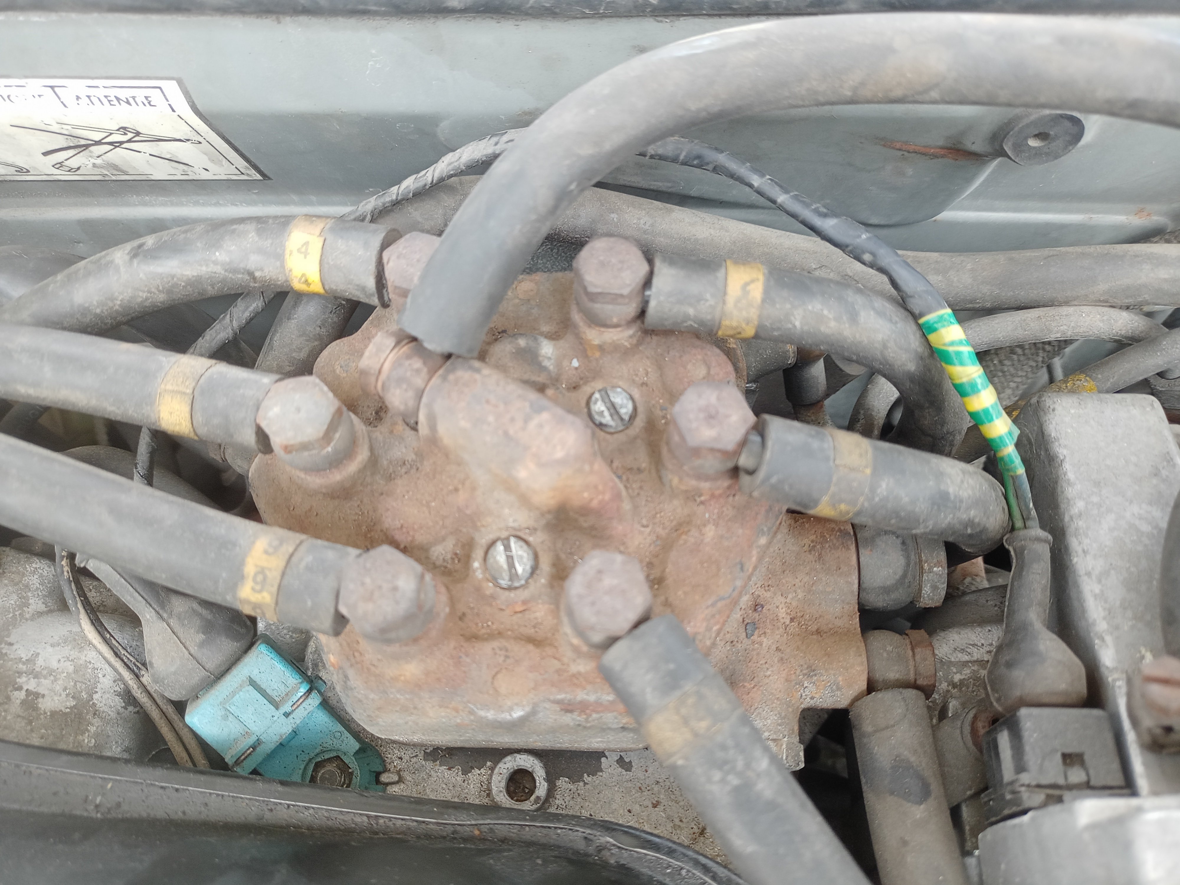

Prosím o radu. Vlastním vozidlo Peugeot 604 2.7 6V benzin. Studené chytne celkem slušně, ale teplé nechce. Na startovací sprej chytne a pak už běží spolehlivě. Nízkotlaké čerpadlo u nádrže je nové. Na motoru to má namontovaný nějaký rozdělovač paliva. K rozdělovači jde paliva dost, ale od něj ke vstřikům už ne. Potřeboval bych vědět, jestli se dá rozdělovač někde sehnat, případně jestli ho někdo dokáže opravit. Také bych potřeboval vědět, jestli mohu rozdělovač z motoru normálně vymontovat, nebo se nějak nastavuje a musí se znát poloha. Děkuji za jakoukoliv informaci.

Rozdělovač paliva se sehnat pokud vím nedá a jen tak bych ho nesundaval a nerozebíral. Spíš bude problém v palivu. To nynější palivo je problém. Než sundavat tenhle rozdělovač, zkusil bych lepší benzín, nějaké aditivum. Jsou to jen názory co jsem slyšel obecně ke starším autům. Co svíčky, jsou nové, se správným odtrhem? Palec rozdělovače ok?
