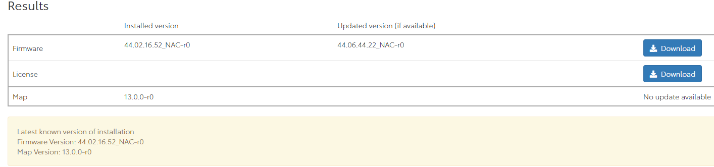

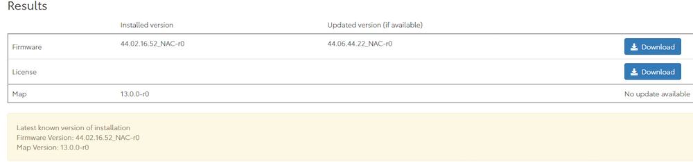

Pitroch Odesláno 15. březen 2023 Autor Odesláno 15. březen 2023 Oficialne je uvolnena verze 44.06.44.22_NAC-r0 na https://www.toyota-tech.eu/Navigation/Base/ModelEvaluation, stahuju. Instaluju zitra behem cesty. Tak doufam, ze AA zase pak bude fachat ... Citovat
tazik Odesláno 15. březen 2023 Odesláno 15. březen 2023 (upraveno) Tak mě to ukázalo jen tu verzi co mám 43.04.27.52_NAC-r0 tak dej vědět jak jsi dopadl s aktualizací. Upraveno 16. březen 2023 uživatelem tazik Citovat

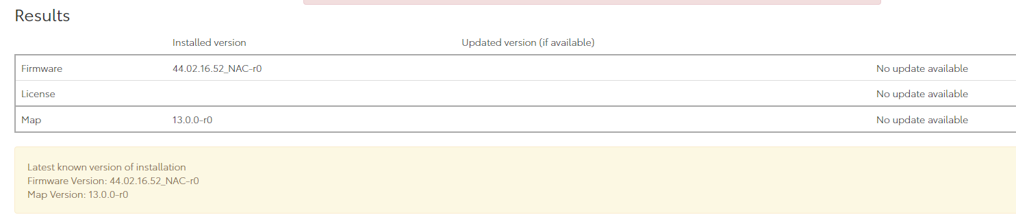

Pitroch Odesláno 16. březen 2023 Autor Odesláno 16. březen 2023 Nojo. Koukam, ze to zmizelo. Tak to teda nevim, jestli si to budu updatovat, aby to nebylo potom jeste horsi nez ted.... Vcera tohle: Dnes tohle: Citovat
tazik Odesláno 16. březen 2023 Odesláno 16. březen 2023 Aha zbývají ještě písmenka v červeném poli: Important Notes Regarding NAC Wave3 to Wave4 updates: If the "No update available" status is indicated and your current installed firmware version starts with "3" (your device is a NAC Wave3) in this case please download the update package directly by copying the below link and pasting it in a new browser tab or window: https://majestic-web.mpsa.com/mjf00-web/rest/UpdateDownload?uin=00000000000000000000&type=fw&updateId=001315031584973470 Regarding License File: For obtaining the correct license file from the server, make sure to connect your multimedia unit to the internet via Wi-fi or Tethering from your mobile phone.The engine must be running during this time, please make sure the vehicle is placed in a well ventilated space and with good signal coverage. Citovat

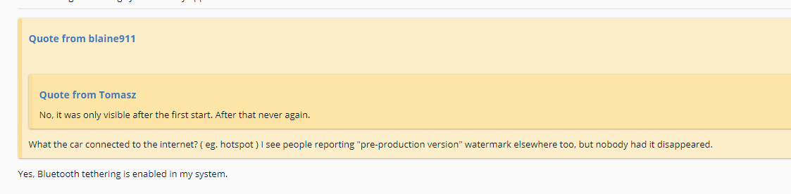

Pitroch Odesláno 21. březen 2023 Autor Odesláno 21. březen 2023 Podle diskuze na https://www.mittns.de/thread/1108-wave-4-44-02-16-52-android-auto-funktioniert-nicht-mehr/?pageNo=6 to chapu tak, ze vodoznak by se mel ztratit v okamziku (nebo pote), jak je infotainment online. Ja se k upgradu na firmware 44.06.44.22_NAC-r0 jeste nedostal, takze netusim jak to je. Citovat
tazik Odesláno 21. březen 2023 Odesláno 21. březen 2023 Online je kdykoliv kdyz jsem v aute. A nezmizel. Citovat
Pitroch Odesláno 22. březen 2023 Autor Odesláno 22. březen 2023 Podle me musi byt ta "krabice" on-line, jestli mas jenom mobil na datech a ten pak jedes pres AA, tak to nemusi byt ono. Ale jak rikam, jenom moje dohady zatim. Pustim aktualizaci behem presunu z Praglu do LB az v patek vecir. Vychazim z tohoto: Citovat
tazik Odesláno 22. březen 2023 Odesláno 22. březen 2023 Prave ze mam v aute jeste wifi. Takze to auto je online ~2h denne. Citovat
