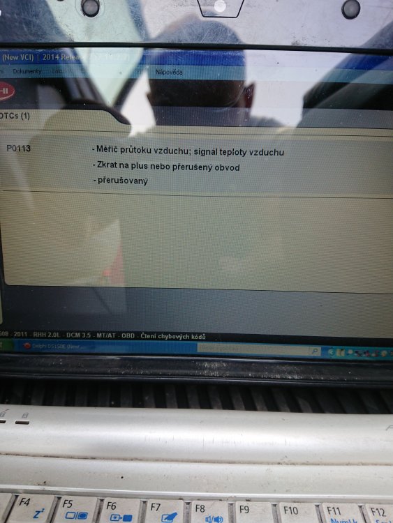

508 gt Odesláno 5. červen 2019 Odesláno 5. červen 2019 (upraveno) Ahoj. Mám peugeot 508 sw gt motor 2,2 hdi 150kw. Kdyz rano sednu do auta jede to jak má ale kdyz na chvili zastavim a pak jedu po par minutach zas auto nema vykon... Jde do otacek ale nema tah a silu. Diagnostika mi ukazala viz foto... Vymenil jsem vahu vzduchu a cidlo teploty prohledl kabely a chyba tam byla stale stale nesla smazat a porad to delalo to same. Nema nekdo zvas stimto zkusenost? Upraveno 5. červen 2019 uživatelem 508 gt Citovat
martan.jirka Odesláno 15. červen 2019 Odesláno 15. červen 2019 Ahoj, mám tohle to samí, taky jsem vyměníl váhu a snímač vzduchu a nic. mě to píše plu nebo mínus odpojeny konektor nebo zkrat. A o teplotním senzoru taky. Můžu se zeptat jak jsi to vyřešil. dík Jirka Citovat
508 gt Odesláno 15. červen 2019 Autor Odesláno 15. červen 2019 Cus. U me to bylo nakonec palivovym filtrem. Ale tu vahu a to cidlo taky vymen. Kazdopadne po vymene fiktru problem s vykonem vyresen. A musel jsem do peugeota na origo diagnostiku aby to smazali. Citovat
