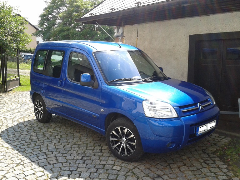

Tak už jsme taky v klubu Krabic. Kvůli plánování rodiny jsme vyměnili manželčinu 106-ku za Citroena Berlingo. Sice to není Peugeot, ale je to bratranec Peugeota. ;)
Benzín 1.6 16V, rok 2006.
Manželka si na přechod z mrňavé 106-ky na Berlingo zvykla hodně rychle a teď nechce pustit volant z ruky. :)

Auto dotaženo z D, má nalítáno 128000 km. Německá serviska pravidelně vyplňována, původní majitel nechal u servisky poslední výpis z německé STK - auto mělo na konci roku 2011 najeto dle protokolu 108000 km. Tak by snad nájezd měl sedět. I pedály i volant jsou neošlapané a neohmatané, motorový prostor čistý, interiér velmi zachovalý, nekuřák.
Výbava: klima, 2x šoupačky, zadní vrata výklopná nahoru, 4x airbag, přední mlhovky, rádio na CD s ovládáním pod volantem, opěrky na ruku na sedadle řidiče i spolujezdce, tažné, v kufru originální skládací přepravka na kolečkách Citroen (výborná vychytávka).
Cena: 115000 Kč.
Provedena repase zadní nápravy - vrzala, kola do A (pravé bylo horší) a už přestávala pružit. Cena repase 7000 Kč (demontáž + montáž z vozu, repase, výměna jednoho prasátka brzd - teklo). Děláno v Plzni.
Výměna rozvodů (řemen, kladka, pumpa, nová chladící kapalina) v tom samém servise 6000 Kč.
Spotřeba: nemáme PP, ale používám bluetooth diagnostiku ELM327 a v mobilu aplikaci Torque - umí ukázat okamžitou a průměrnou spotřebu.
Jezdíme většinou krátké trasy (4 km do práce, 10 km k rodičům) a spotřeba se pohybuje mezi 7,5 - 8 litry na sto. Odpovídá tomu i mnou spočítaná spotřeba od tankování do tankování.
Na delší trase a s klidnější jízdou se nechá dostat na 6,5 litru.
Zatím máme naježděno cca. 2000 km, tak tu spotřebu nemám ještě přesně změřenou.
Občas povrzávají plasty v interiéru, něco jsem už vychytal a vypodložil či dotáhl. Jinak hladina hluku je dobrá, při jízdě je uvnitř klid. Jen jsem musel sundat příčníky, se kterými jsme auto koupili, při určité rychlosti hvízdali a to mě rozčilovalo.
Technický problém zatím žádný, vše funguje jak má.
Alu kola (Lantisi Verne Black 15 palců) koupena nová (1900 Kč/kus), původní plecháče nechané na zimu.
