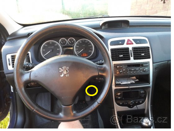

Tak zkus sundat kryt pod volantem , za ním na pravý straně je černá 6tipinová patice , zkus ji rozpojit , jestli nejsou vyhřátý piny . Když budou ok , tak ji zapoj zpátky a změř žárovkovou zkoušečkou při nastartovaným motoru napětí mezi pinem 3 a 4 (jsou to ty nejsilnější) , musí svítit . Jestli svítí , tak je problém v motoru ventilátoru nebo jeho modulu (modul je součástí ventilátoru , takže stejně musí ven kvůli zjištění závady) , jestli nesvítí , bude problém v napájení z jednotky BSM . Až to změříš , tak napiš ...
