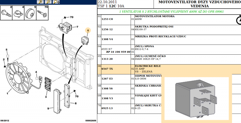

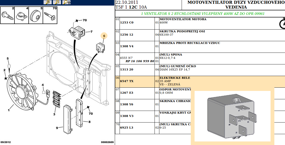

nemohol by si odfotiť kde sú umiestnené tie relátka?
Odfotiť by som to teda nemohol, nechceš predsa aby som kvôli jednej fotke rozoberal auto :D, ale možno ti pomôže obrázok zo serviceboxu, nemusí to byť presne tak ako na tom obrázku, existuje veľa verzií, ale vždy je to relátko na tej stene ventilátora a vždy je ukryté pod nejakým krytom. Dvojrýchlostné ventilátory sú tiež vybavené okrem relátka aj predradným odporom, ktorý tiež nájdeš na stene ventilátora.
