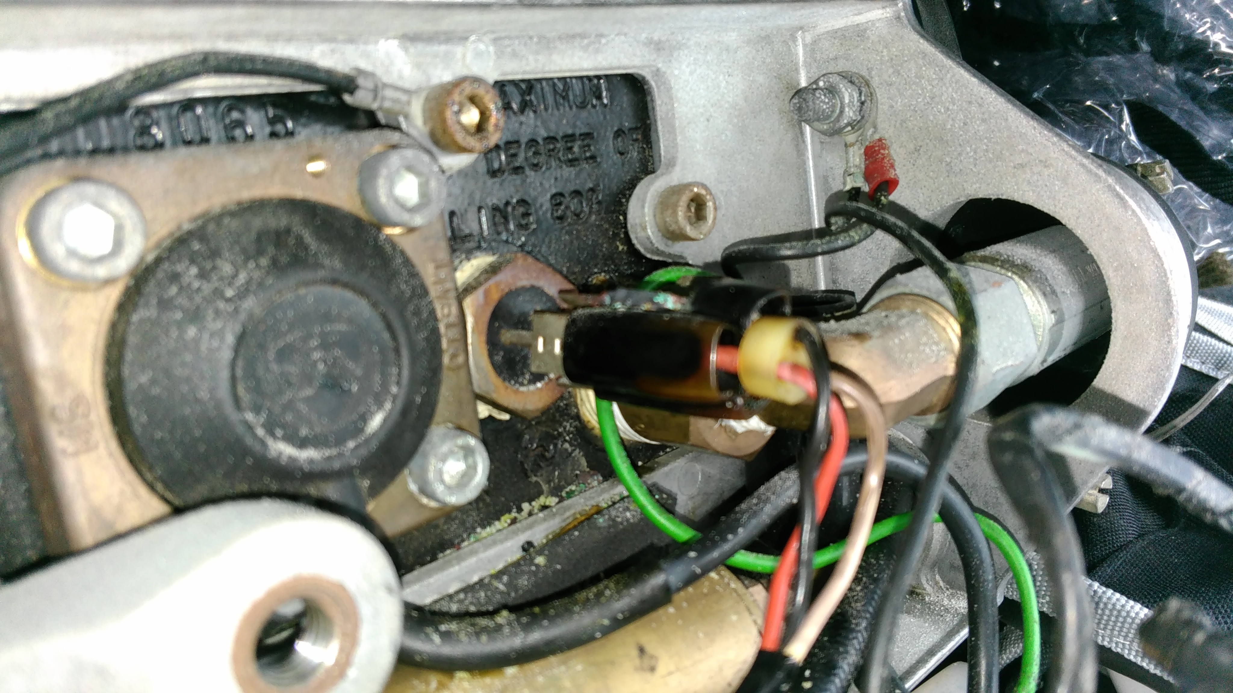

Já jsem jednou měl stejný problém a bylo to v uhnilém konektoru napájení čerpadla. Po sundání toho krytu elektroniky na čerpadle je tam jen několik drátů. Několik je jich tenkých signálních a potom tam jsou napájecí dráty čerpadla a jeden z těch konektorů mi uhnil, takže bylo třeba jej opravit a znovu zapojit. Problém byl vyřešen. Na fotce jsou ty konektory na té průchoce s maticí.
