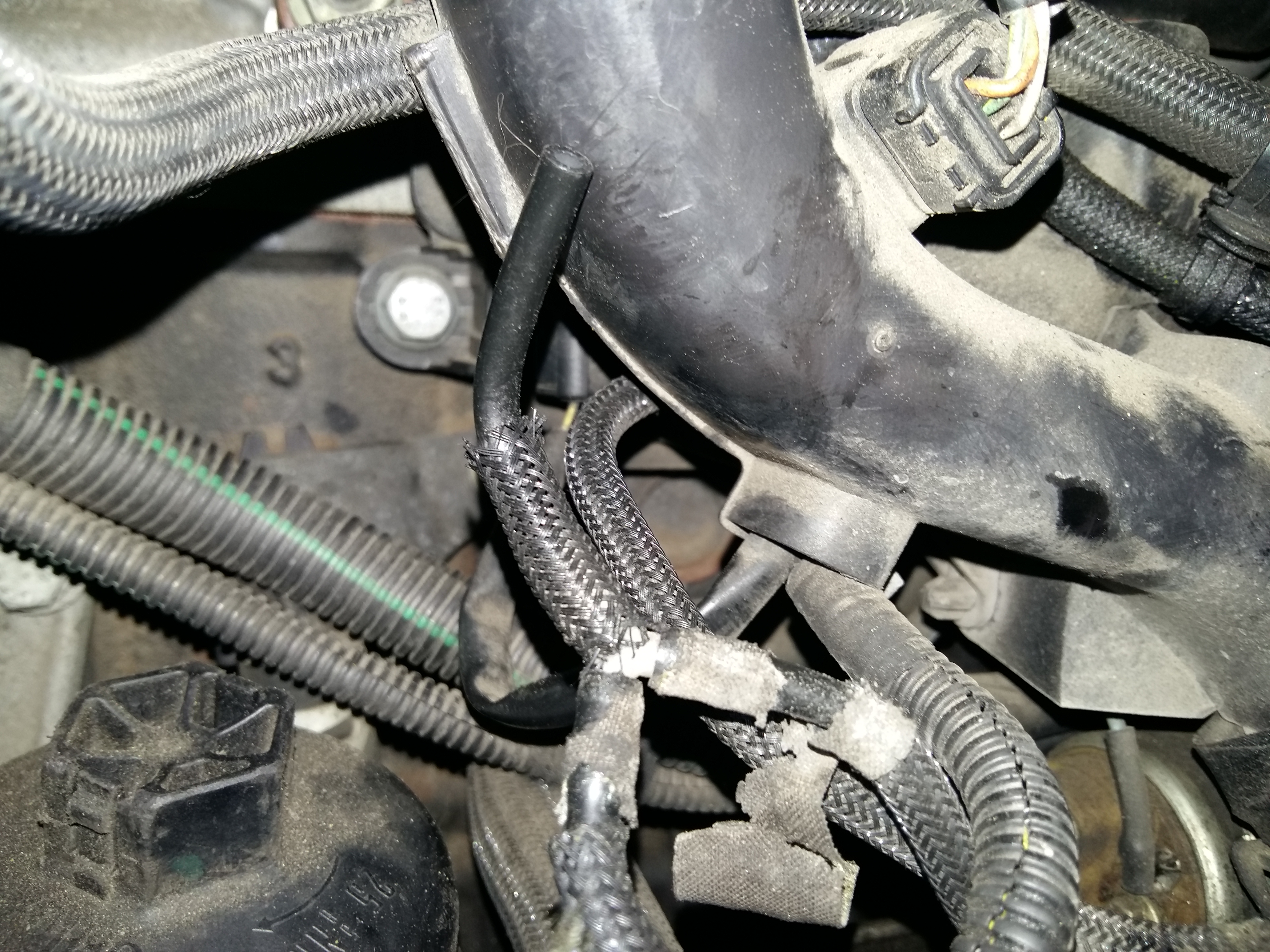

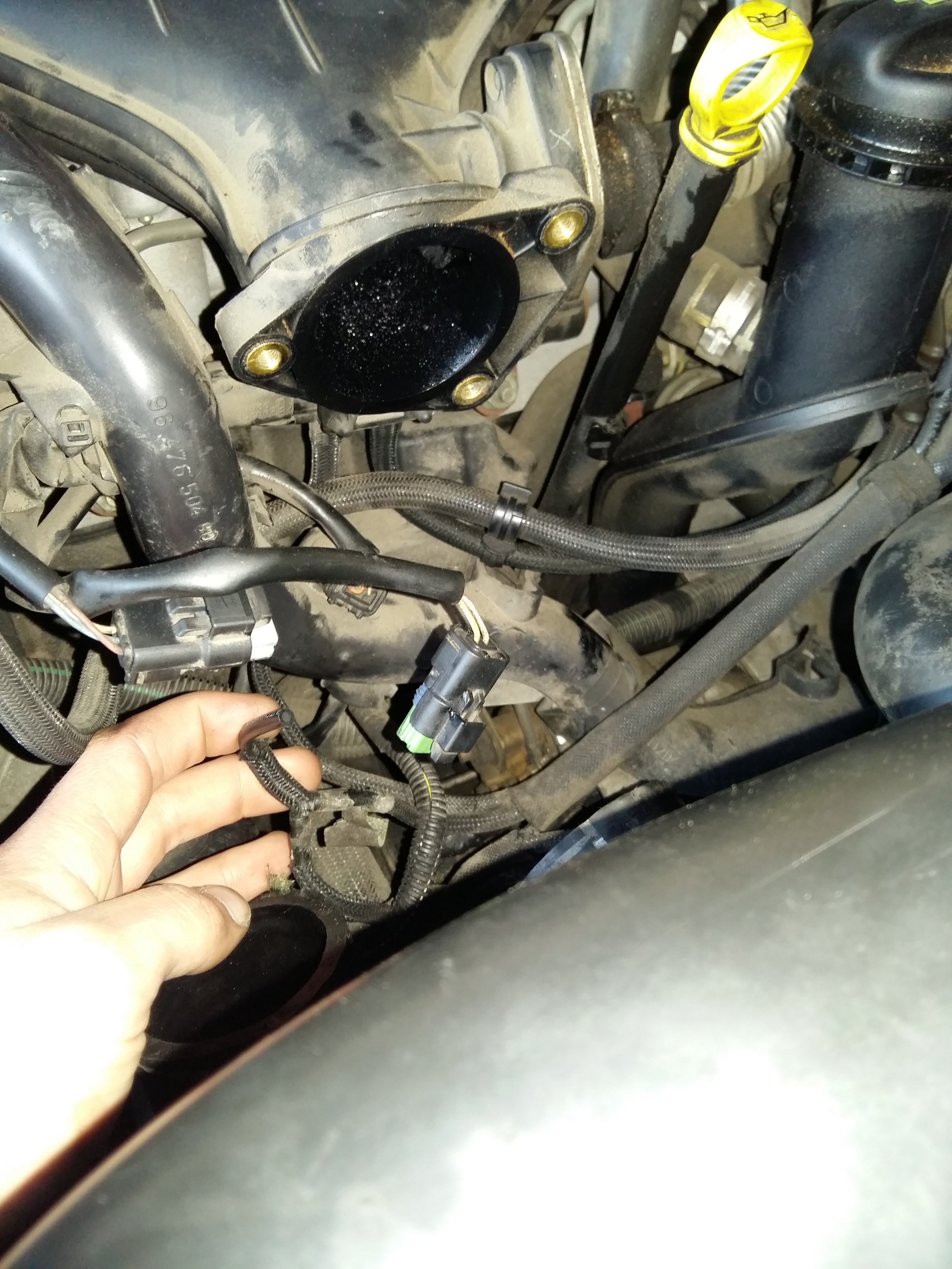

 Dobrý den, potřeboval bych pomoct,auto netáhne (nemá výkon),tak jsem šel podle rad na fóru, a našel jsem tu to podtlakovou hadičku, a nevim kam patří, nikde jsem nic nenašel nemáte prosím vás někdo nějaké schéma, je to peugeot 407 2.0 hdi RHR. Moc děkuju za odpovědi.

Je zapojená hned nad tou druhou hadičkou , je tam zásobník podtlaku , vezmi si zrcátko a koukni pod ten oblouk chrániče kabelu a bude ti to jasný . Na tý trubičce by měly být ještě asi 3 cm hadičky , asi zpuchřela a rozpadla se .
Hlavně bacha , ať ti při manipulaci s tou trubičkou nepraskne ta rozdvojka , je křehká
