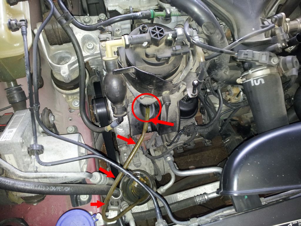

Nazdar Chlapi, som dost laik v tomto preto sa radsej pytam. Ma ta hadicka takto byt ? myslim ta hadicka, preco je takto zalomena ? a ako som zistil, koniec je len vyvedeny dole a nikam to nieje pripojene, auto mam kratko este sa s nim zoznamujem. Poradte preco to je takto ? Je to OK ? Vyzera to ako keby to bolo naschval ...
Odesláno (upraveno)
Predpokladám že máš motor 1.6 hdi, mala by to byť odkalovacia hadička palivového filtra. Na 2.0 hdi je to takto (ftené pri výmene filtra), na označenom mieste je nasadená na vypúšťací ventil. Slúži na vypustenie obsahu filtra prípadne po prehodení na horný ventil, odvzdušnenie.
Upraveno uživatelem Judes
ano mam motor 1,6 hdi, takze ju mam aspon vyrovnat ? ale nevidel som dole nic aby niekam sla len tak je spustena proste dole, niekto mi aj pisal ze sluzi na odvodnenie filtra paliva a ze nieje nikam pripojena
Je tam volne, lepšie povedané prichytená v objímkach aby tam len tak neplantala a koniec nie je nikde pripojený.
To či ju vyrovnáš alebo necháš ohnutú nemá na nič vplyv až pokiaľ nebudeš chcieť odkaliť (vypustiť) obsah filtra.
OK, dakujem za odpoved. Ja som len myslel ci to nieje nieco ine (nieco podstatnejsie) a ze je to naschval takto kvoli niecomu. ale ked je to takto tak uz som kludny. dik
