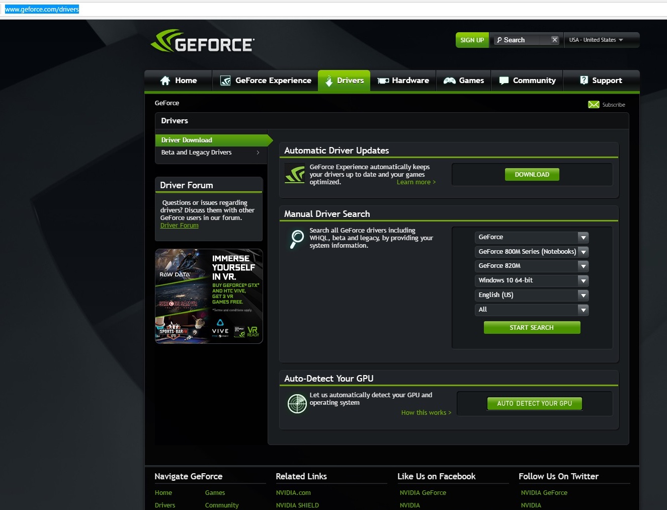

FrantaCV Odesláno 16. leden 2017 Odesláno 16. leden 2017 Podle technického popisu tam máš grafiku GFORCE 820M takže bych šel do W10 ovladače najdeš tady: Citovat
brixtr Odesláno 16. leden 2017 Autor Odesláno 16. leden 2017 no já přes to šel ale nějak nechtějí spolupracovat pravě tady na to mám vlákno.. při používání mi černě problikává obrazovka, asus podpora mi řekly at necham win 8.1 že to moje na desitky není stavěny( sice krapet hovadina ale ok) Citovat
FrantaCV Odesláno 16. leden 2017 Odesláno 16. leden 2017 To mi příjde také jako nesmysl, ale třeba k tomuto doporučení mají nějaký důvod - těžko říct. Faktem je, že W10 bez problémů běží na daleko starších mašinách. Vzhledem ke stavu, do kterého ses dostal bych to asi risknul a přešel na W10. Ztratit už moc nemůžeš a patrně to vyjde levněji než nový HDD. Citovat
