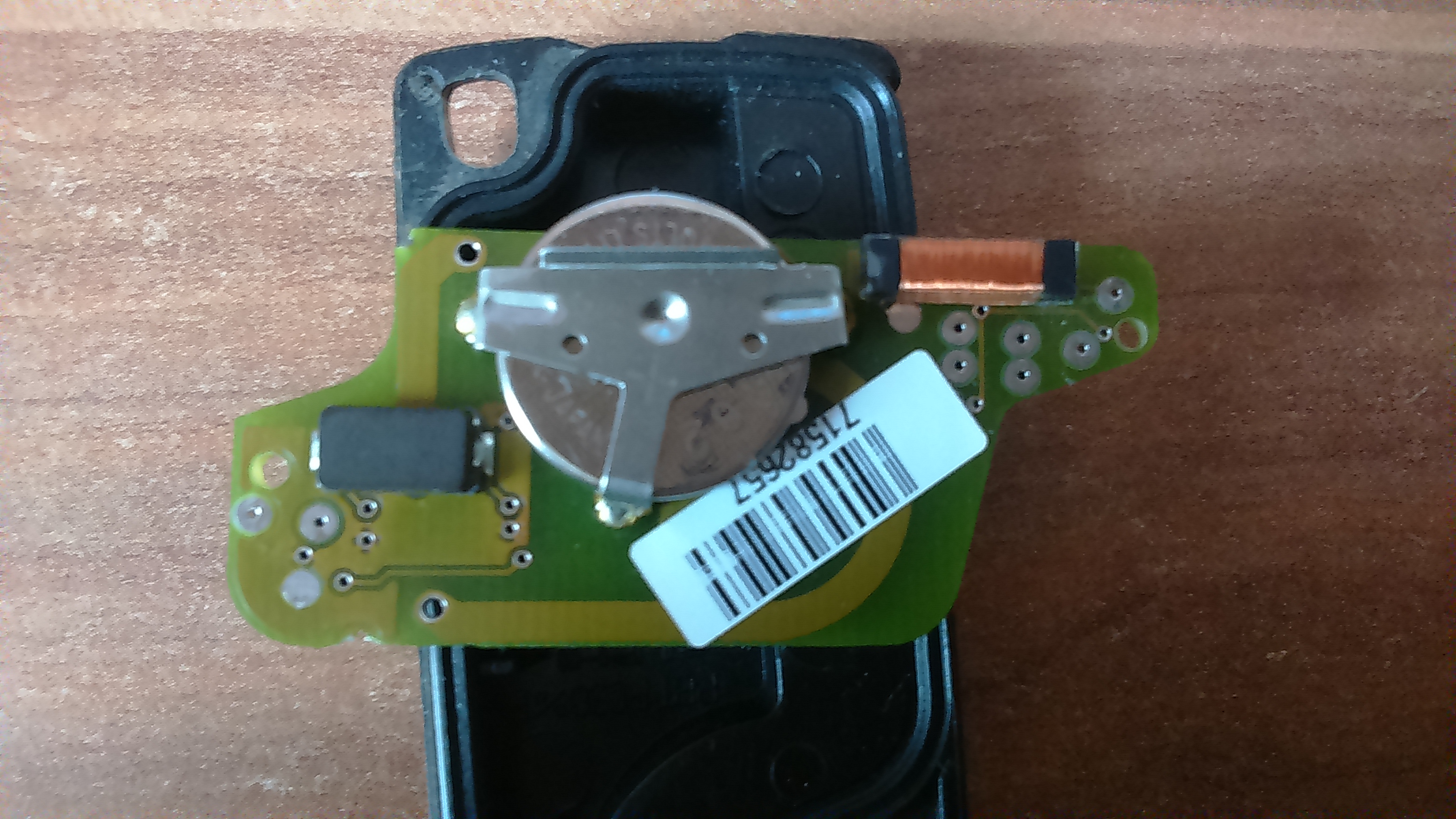

Havlicek.Lukas Odesláno 10. leden 2017 Odesláno 10. leden 2017 Zdravím, manželka má služební Expert tepee (cca 2012) a 2 klíče ale pouze jedním jde auto nastartovat. Která součástka je immo ?? Na můj vkus je v tom klíči nějak málo součástek Citovat
vladosr Odesláno 10. leden 2017 Odesláno 10. leden 2017 foto?...mozno druhy je len na zamky... Citovat
Havlicek.Lukas Odesláno 10. leden 2017 Autor Odesláno 10. leden 2017 Fungovaly oba Foto jen z netu Citovat
vladosr Odesláno 10. leden 2017 Odesláno 10. leden 2017 nema to uz ID cip tycinku...tu je cievka a koder je v IO.. + koder na ovladanie a koncovy stupen vf... byva problem v tejto cievke , pri pade sa prerusi... Citovat
Havlicek.Lukas Odesláno 10. leden 2017 Autor Odesláno 10. leden 2017 Ta samolepka na té "anténce" je na jedné straně odtrhnutá i s kusem součástky Asi to bude příčina Citovat
vladosr Odesláno 10. leden 2017 Odesláno 10. leden 2017 Tak potom asi ano....ved v tomto si doma aj Ty... Citovat
Havlicek.Lukas Odesláno 10. leden 2017 Autor Odesláno 10. leden 2017 (upraveno) Tohle je už vyšší dívčí 1 a 0 jsou složité Já jedu ve verzi , svítí nesvítí kope to nekope to Nějak o víkendu skusim to proměřit třeba jen utržené kontakty Upraveno 10. leden 2017 uživatelem Havlicek.Lukas Citovat

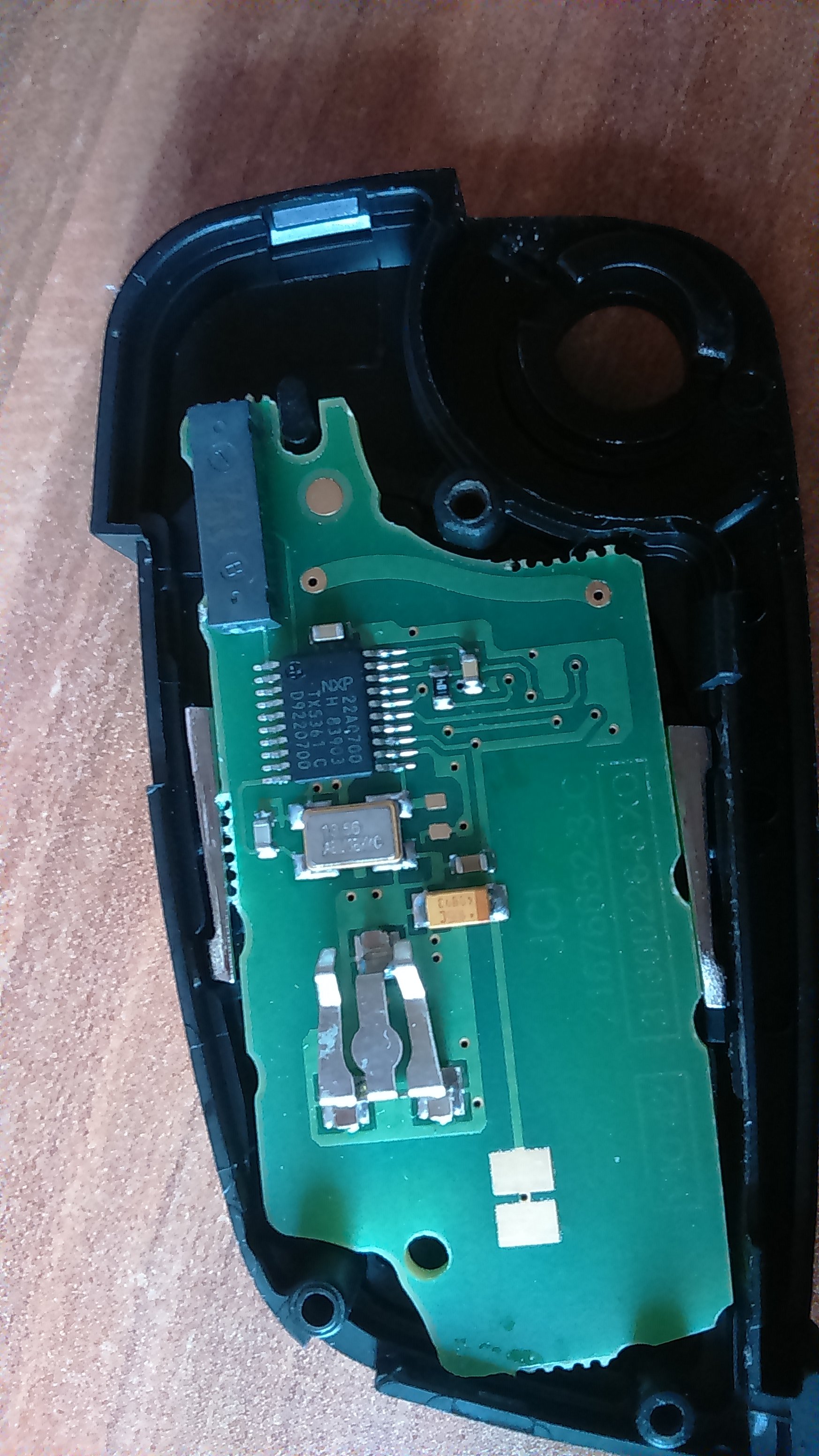

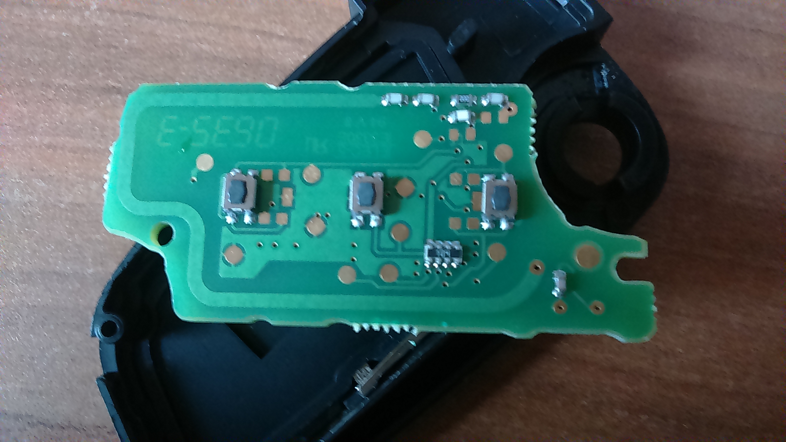

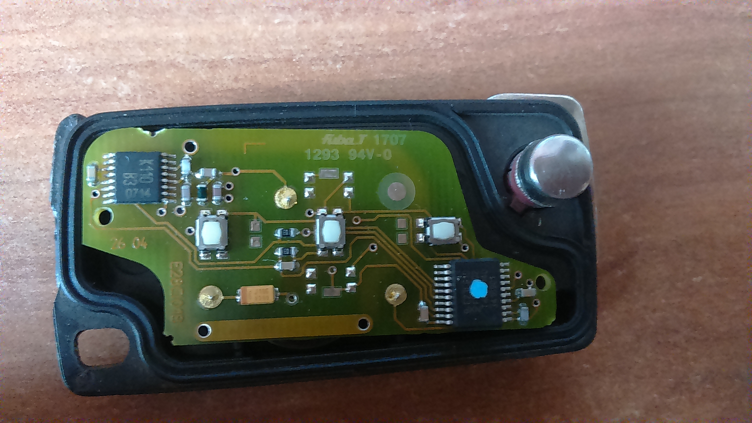

Speedy306 Odesláno 26. leden 2017 Odesláno 26. leden 2017 (upraveno) Zdravím, rád bych se přidal k otázce klíčů. Hledám, ale nic nenacházím mám taky Experta 2007 1.6HDi 3 místnou dodávku a jde mi pouze náhradní klíč. Ten s dálkou je asi mrtvej nejde přihlásit znovu ( chyba komunikace), ten náhradní se spároval hned. A tak jsem objednal celej náhradní klíček z Alliexpresu, jenže ten mi taky nejde přihlásit - chyba komunikace a teď jsem zjistil že jsou nějaké frekvence ASK a FSK a netuším jak zjistit kterou mám a jestli může být problém v tom, budu rád za každou radu, chtěl jsem si s tím poradit ale teď jsem trochu bezradnej... Klíč k autu je na obalu označen CE0523 první dvě fotky novej klíč pak starej. Moc děkuji za rady Upraveno 26. leden 2017 uživatelem Speedy306 Citovat
