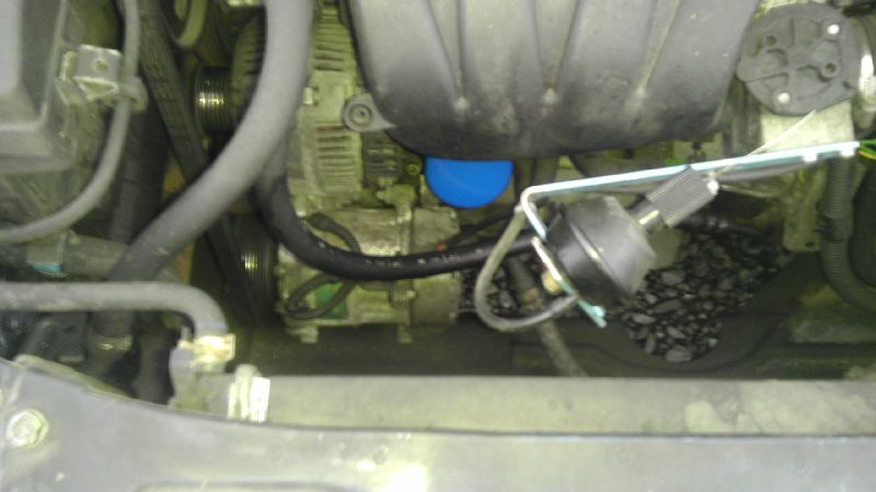

Bendy_- Odesláno 2. srpen 2012 Autor Sdílet Odesláno 2. srpen 2012 Tak nedávno proběhl XYZ. komorně pracovní minisraz v Březiněvsi :-) Devils-night tvrdě pracoval na mém autě a konečně mám funkční tempomat a alarm, já mu u toho asistoval a dělal podržtašku :-) na chvíli se stavil Ferry a vymyslel důmyslné upevnění ovládací komůrky klapky plynu. Dálé mam konečně kožený volant z coupé a nakódovaný druhý kliček. Takže bych chtěl poděkovat Devils-nightovi za montáž, Emixovi za díly. Ferrymu za upevnění a nakódování klíčku a Pe.Trovi za klíč. Nějaké foto dodám později. Citovat Odkaz ke komentáři Sdílet na ostatní stránky More sharing options...
Bendy_- Odesláno 2. prosinec 2012 Autor Sdílet Odesláno 2. prosinec 2012 Tak po dlouhé době přidavám fotku uchycení. Citovat Odkaz ke komentáři Sdílet na ostatní stránky More sharing options...

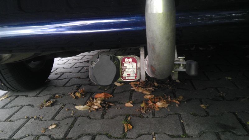

Bendy_- Odesláno 2. prosinec 2012 Autor Sdílet Odesláno 2. prosinec 2012 Taky jsem zapomněl, že jsme přidělali tažný od romíska a Elsa group pak vydala kopii TL za 500 :-) Citovat Odkaz ke komentáři Sdílet na ostatní stránky More sharing options...

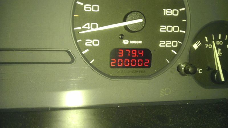

Bendy_- Odesláno 2. prosinec 2012 Autor Sdílet Odesláno 2. prosinec 2012 Jinak sme oslavili krásných 200 t, tak dostal nový olej. Citovat Odkaz ke komentáři Sdílet na ostatní stránky More sharing options...

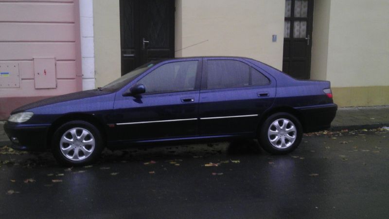

Bendy_- Odesláno 2. prosinec 2012 Autor Sdílet Odesláno 2. prosinec 2012 A nové kolečka od Devilse a gumy Continental ContiWinterContact TS850 asi po 2 t jsem jednu hned píchnul :-( Citovat Odkaz ke komentáři Sdílet na ostatní stránky More sharing options...
Charlie 1 Odesláno 2. prosinec 2012 Sdílet Odesláno 2. prosinec 2012 pěkná Dej foto intrieru a kůže ať slintáme:aut [upravil dne 2/12/12 21:00 od Charlie 1] Citovat Odkaz ke komentáři Sdílet na ostatní stránky More sharing options...
