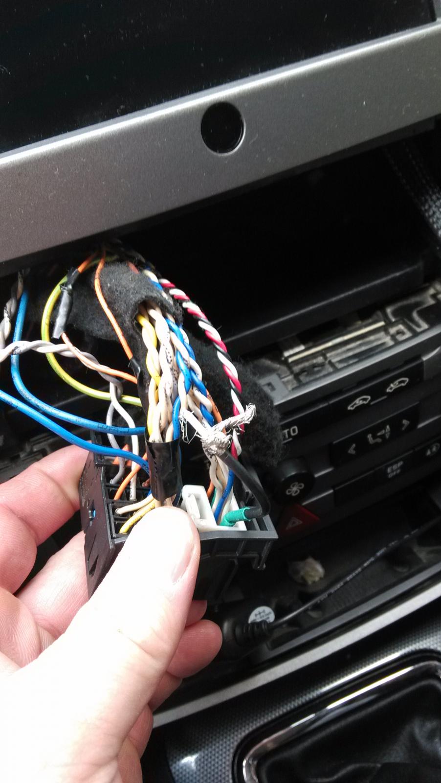

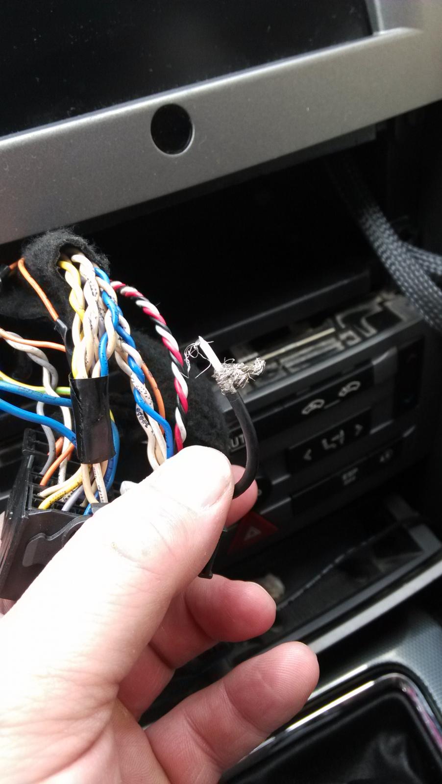

johan12345 Odesláno 4. květen 2015 Odesláno 4. květen 2015 (upraveno) Zdravím pánové potřebuji poradit ,po vyjmutí rádia jsem našel takový odizolovaný káblik,nevím kčemu je všechno zatím funguje.Druhý konec jsem nenašel.Děkuji za případnou pomoc. Upraveno 4. květen 2015 uživatelem johan12345 Citovat
HonzaZ Odesláno 4. květen 2015 Odesláno 4. květen 2015 (upraveno) Vypadá to na koaxiální kabel k anténě. Ten je na rádiu zapojen samostatně mimo ten velký konektor. Pokud máš radio s navigací, tak to může být GPS anténa a ta by byla v tom konektoru. Upraveno 4. květen 2015 uživatelem HonzaZ Citovat
johan12345 Odesláno 5. květen 2015 Odesláno 5. květen 2015 Zdravím,dík za odpověd.Je zajímavé,že všechno funguje telefo,navigace rádio má sice slapší příjem(nedrží stanice a dost šustí) možná to bude ono. Jěště najít druhý konec. Ten kablik je opravdu koaxial ,ale nějaký mini tak3-4mm. Dík za rady a jdu hledat Citovat
HonzaZ Odesláno 5. květen 2015 Odesláno 5. květen 2015 Mohl by to také být koax od externího vstupu do rádia. Ale z fotky to není moc zřetelné. Je to v tom bílém konektoru a je ten koax jenom jeden? Nevím jakou máš navigaci, takže nemohu přesně hledat ve schématech. Podle VIN bych byl snad schopen to dohledat. Jestli chceš, tak mi dej VIN do SZ. Citovat
HonzaZ Odesláno 6. květen 2015 Odesláno 6. květen 2015 Takže podle VIN to vypadá na externí video vstup. Je to zapojené na tom bílém konektoru na pinech 1 - video a pin 7 kostra video (opletení). Citovat
