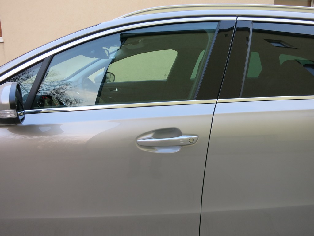

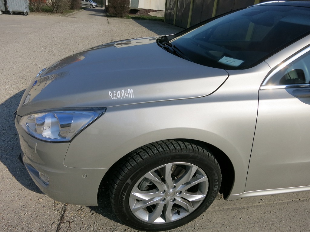

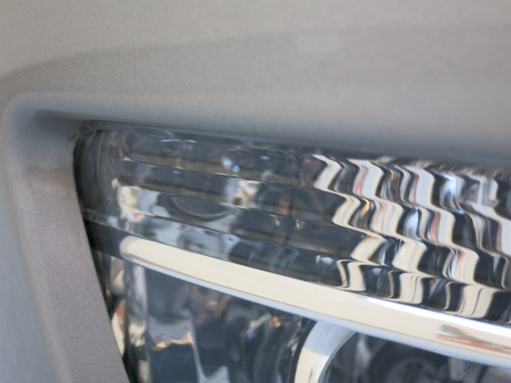

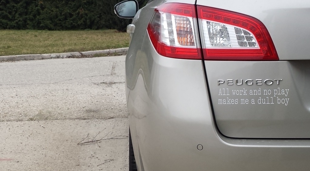

profor Odesláno 27. únor 2014 Autor Odesláno 27. únor 2014 Smerovečka a napravené dvere (v servise mi povedali, že to \"jemne\" upravili ). Citovat

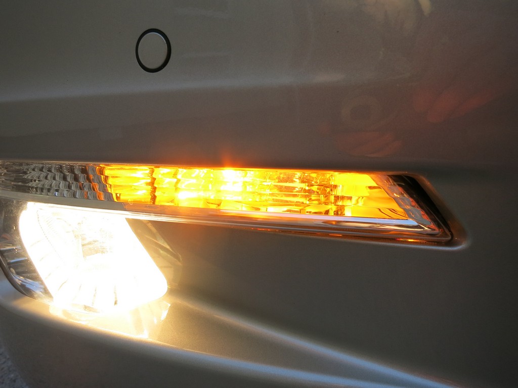

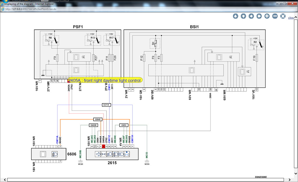

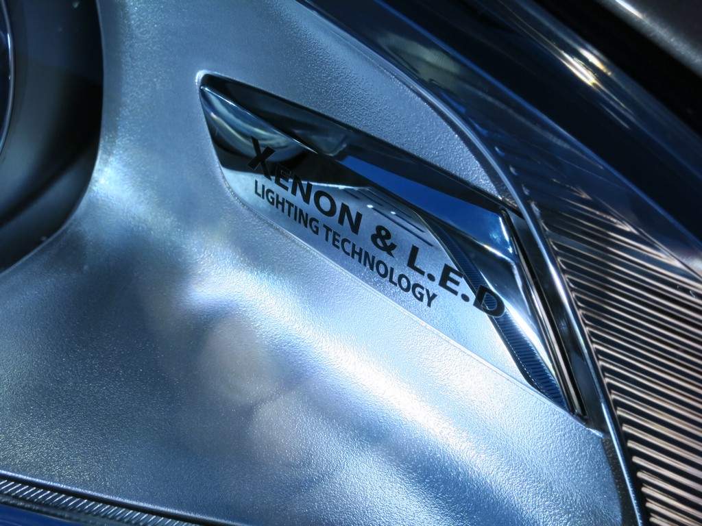

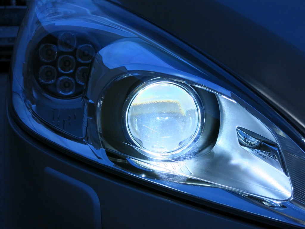

profor Odesláno 1. březen 2014 Autor Odesláno 1. březen 2014 Tak sa pomaly lúskam elektrické schémy. Už na BMW schémach som mal hlavu v smutku, no to keď niekto pracoval so schémamy VW Group, tak nič lepšie už nenájde. Ale tieto schémy. Nuž čo. Treba sa s tým vysporiadať :D Na obrázku schéma pripojenia predného svetla v HID verzii s LED. Citovat

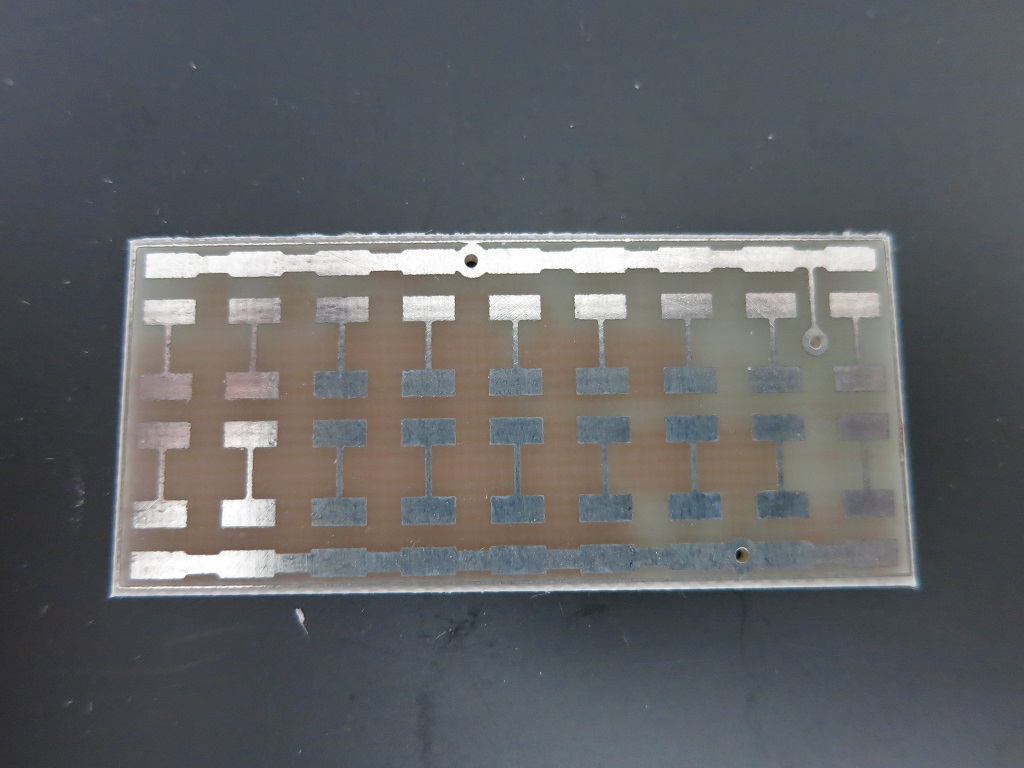

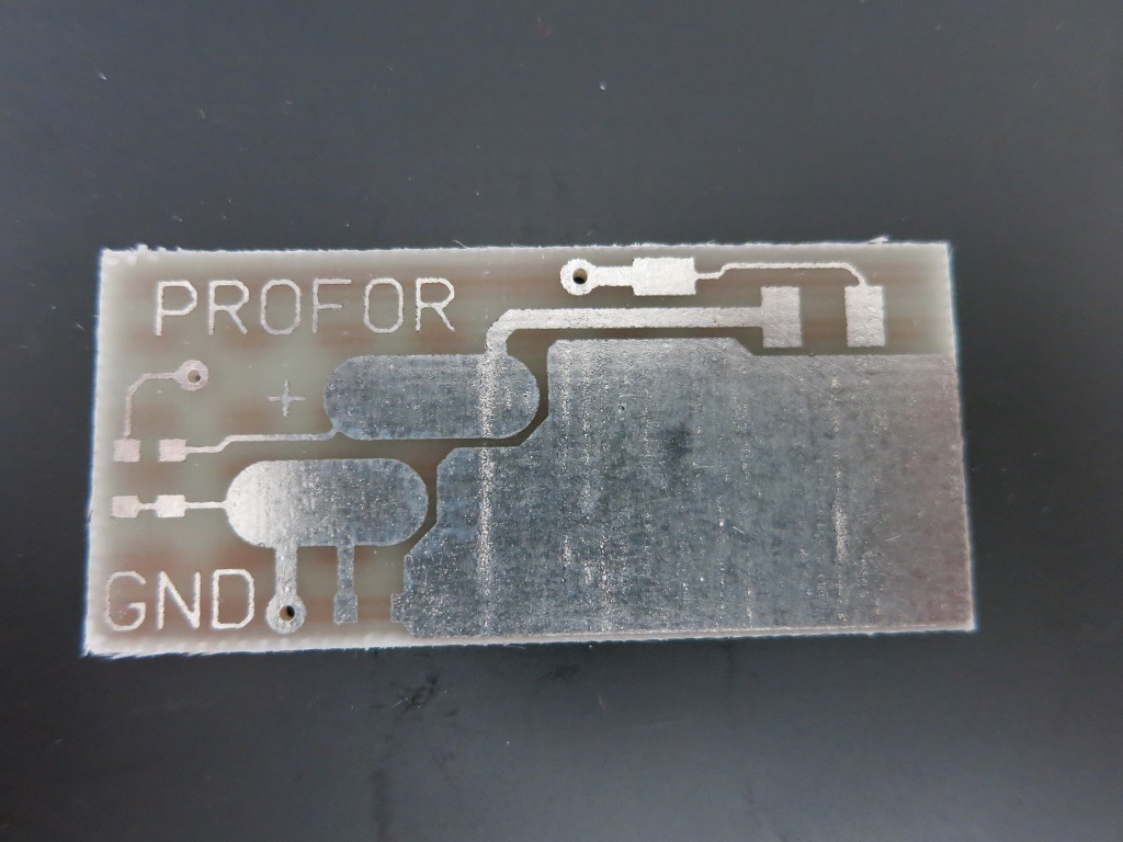

profor Odesláno 5. březen 2014 Autor Odesláno 5. březen 2014 Dnes prišli dosky plošných spojov na prerábku lampičiek na LED. Ešte čakám na 300 led v správnom puzdre. Citovat

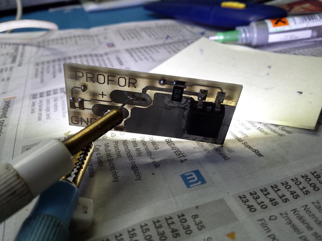

profor Odesláno 6. březen 2014 Autor Odesláno 6. březen 2014 Plošáky navrhujem sám vo Formica a dávam vyrobiť tu - pbSpoj 12ks ma vyšlo s poštou na 23,50 € Citovat

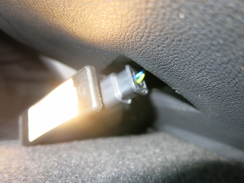

profor Odesláno 6. březen 2014 Autor Odesláno 6. březen 2014 Aj napriek tomu, že mi ešte nedošli LEDky, nejaké v zásobe mám dal som skusmo jednu lampičku. Citovat
profor Odesláno 6. březen 2014 Autor Odesláno 6. březen 2014 Trošku info o zapojení: 9 skupín LED po tri kusy ktoré cakum prásk potrebujú 270mA (9x 30mA). Na zadnej strane je zdroj konštantného prúdu nastavený na cca 260mA. LED teda budú rovnako svietiť pri zmene napájania. Citovat

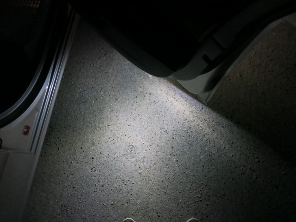

profor Odesláno 7. březen 2014 Autor Odesláno 7. březen 2014 Snažil som sa odfotiť kufor s rovnakou závierkou, ale na to si budem musieť vziať statív, ale pre porovnanie je tu odfotená lampa vo dverách pôvodná a prerobená na LED. Rovnaká rýchlosť závierky (či čo to je na fotaku). Citovat

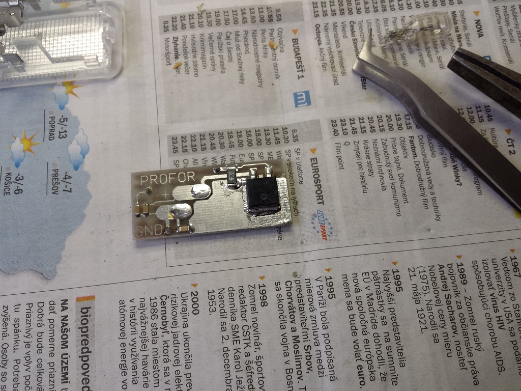

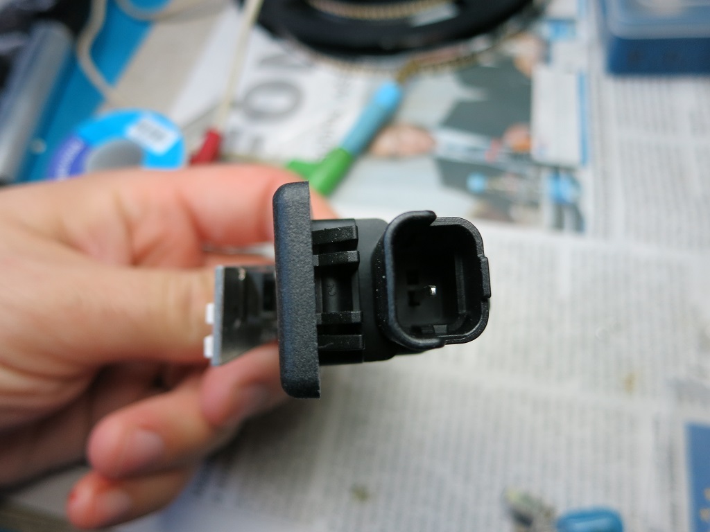

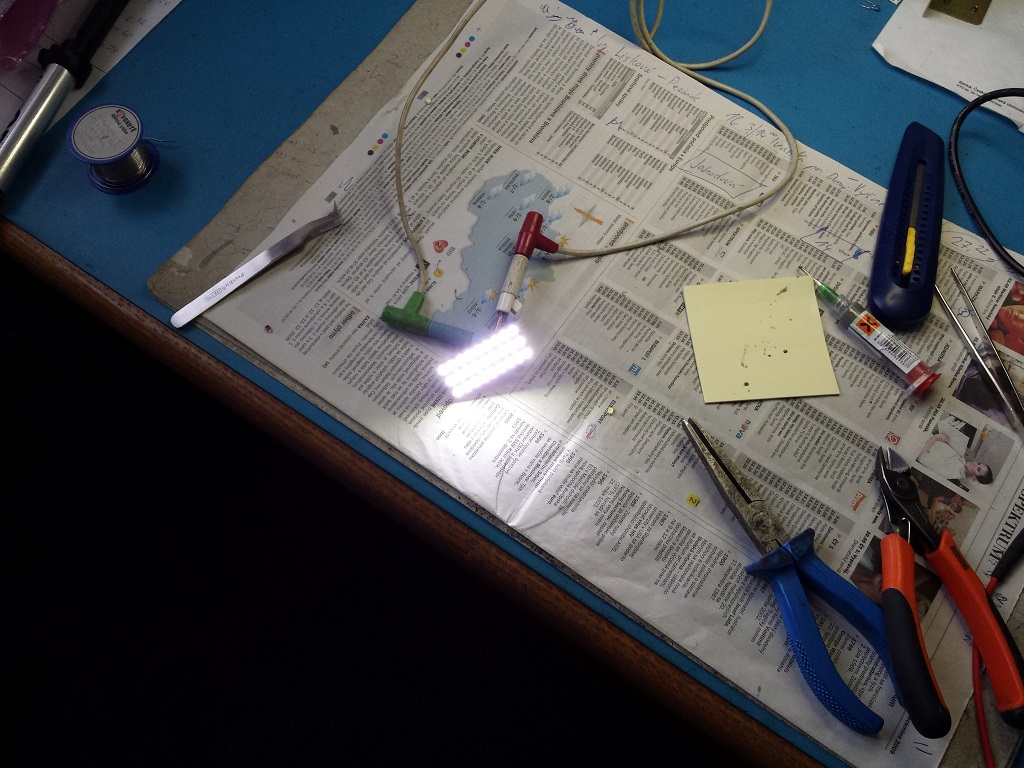

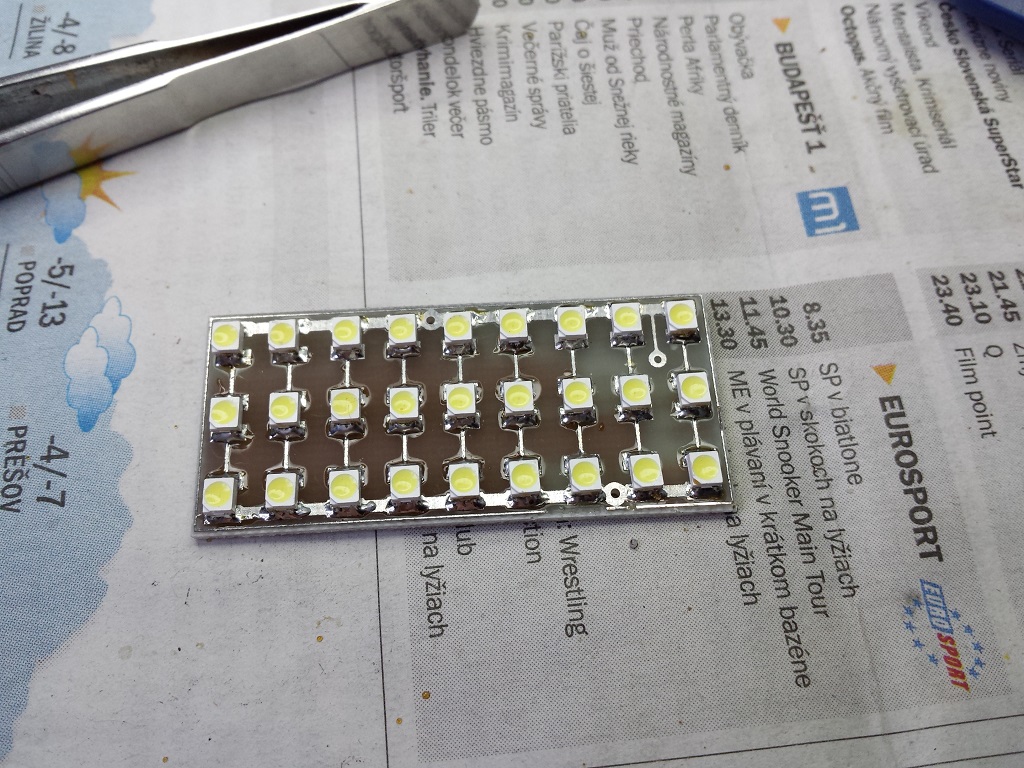

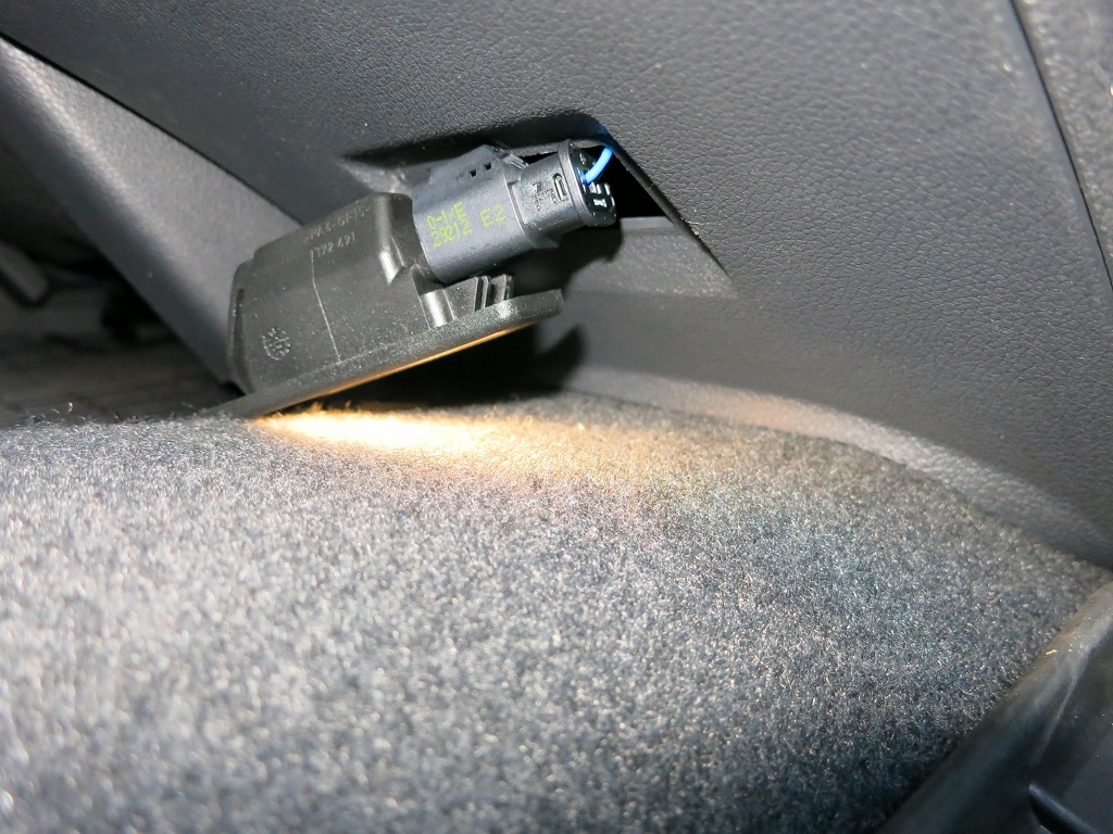

profor Odesláno 14. březen 2014 Autor Odesláno 14. březen 2014 Keďže LEDky z číny ešte neprišli, ale nové DPS pre vnútroné lampičky hej, rozhodol som sa osadiť jednu DPS ledkami zo \"skladových zásob\". LED sú kúpené z TME, sú teplej bielej farby, teda 3000°K. Pred prerábkou lampičky som si musel overiť, aká je polarita na konektore. Citovat

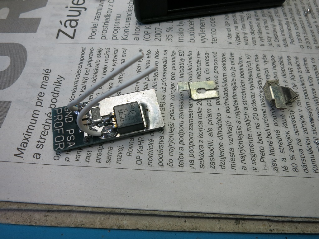

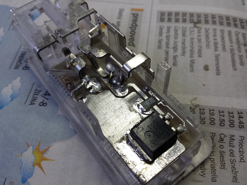

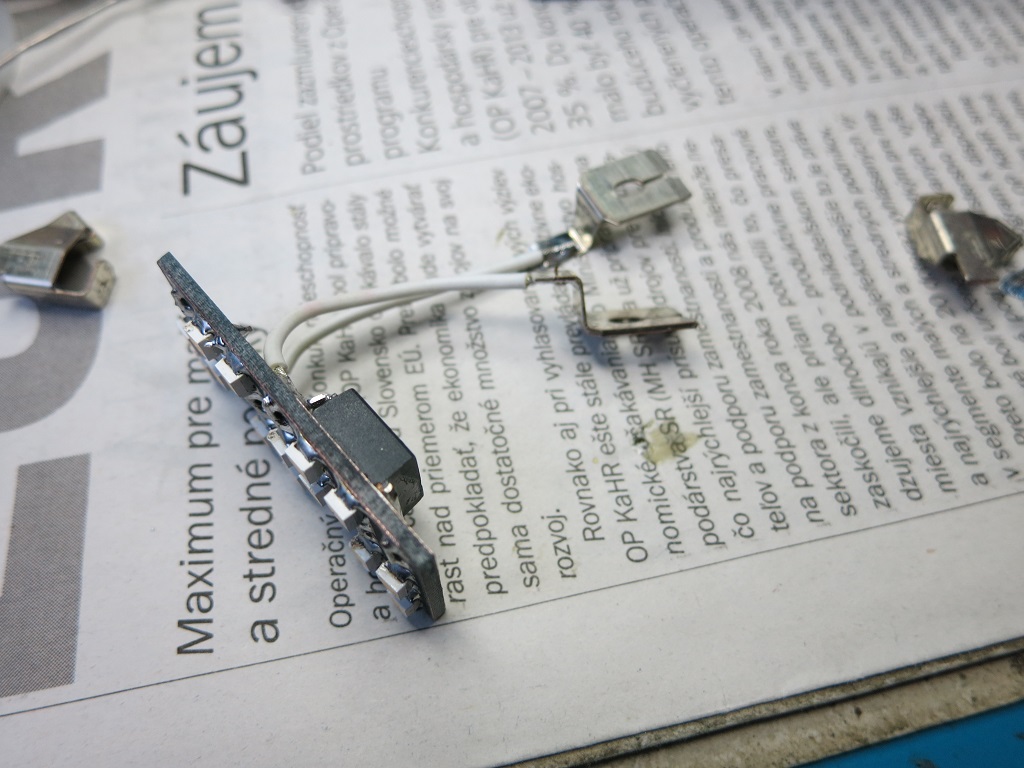

profor Odesláno 14. březen 2014 Autor Odesláno 14. březen 2014 Po osadení dosky ledkami a LM317T spolu s odporom a blokovacími kondenzátormi som si pripravil kábliky a upravil som vnútorné plechy ktoré držali piny v konektore samotnej lampičky ako aj samotnú žiarovku. Citovat

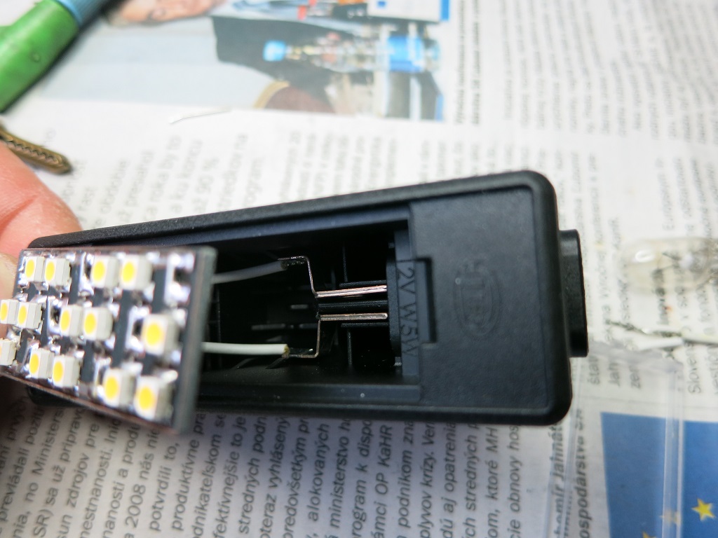

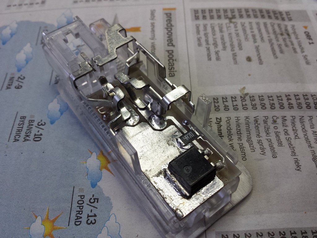

profor Odesláno 14. březen 2014 Autor Odesláno 14. březen 2014 Musel som naspäť osadiť piny konektoru, ktoré držia zas vnútorné pliešky. Citovat
