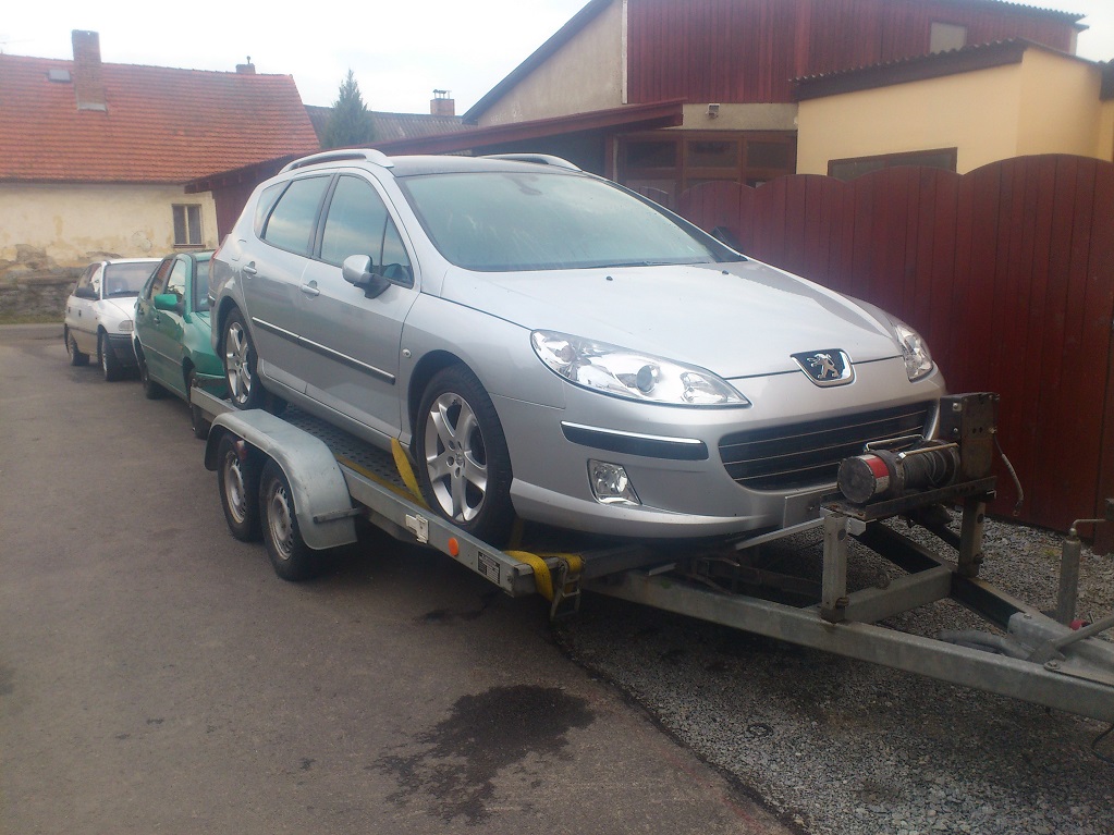

Nechal jsem si ho 22.5.2013 přitáhnout z Itálie, takže na našich cestách ho celkem i lituji. Přivezeno bylo na povalu od známého automechanika, takže zkontrolovaný stav kilometrů i celkový stav auta, který byl popisován v inzerátu seděl.

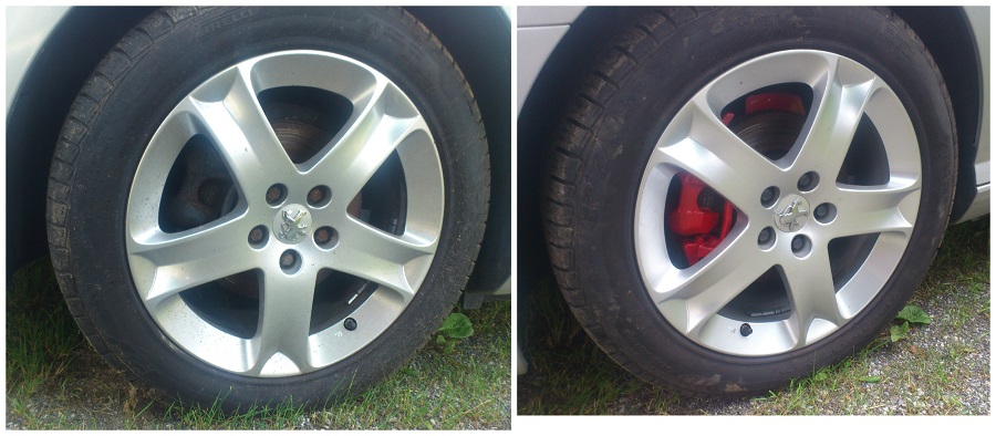

1) 06/2013 Nástřik brzd na červeno + nátěr šroubů

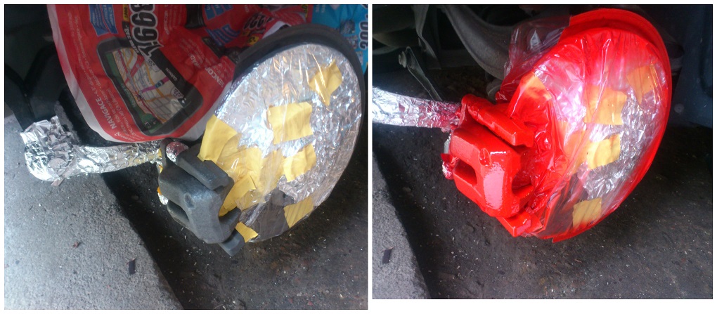

Jako první změnu na autě bylo nástřik ,, brzd ,, červenou barvou, ošetření šroubů odrezením a nátěrem kovářské barvy + silné odmaštění/umytí hliníkových kol.
Použito bylo: Základová barva teplovzdorná: SARATOGA - Teplovzdorná barva ve spreji do +800°C hliníková - 200 ml
Lak: Foliatec barva na brzdiče - červená
Barva na šrouby: Alkyton CombiColor kovářská černá 1l ( stačí menší )
Na čištění: Velvana Arva Autocleaner oplachová + ředidlo syntetické 6006
Ke krytí částí co by neměli být znečištěné barvou jsem obalil obyč alobalem a větší části potravinářskou folií, noviny a jejich oblepování mi přišlo strašně komplikované, ale je to na každým jak si poradí.
