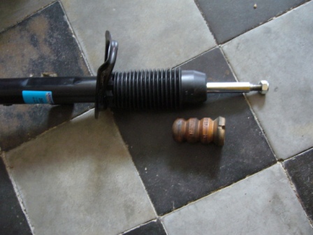

prosím o radu jak se má složit správně prachovka a doraz na předním tlumiči, zda doraz je schovaný celý v prachovce nebo je vidět nahoře pod horním uložením....asi mi to nějak nepasuje... případně foto nebo nákres jak to má přesně do sebe zapadat....pokud dám doraz nahoru tak nemuze plnit fukci dorazu když se tlumič uplne zatáhne a kdyz dám doraz do prachovky tak zase prachovka nedrží dole a vyskočí a je dole volná...... vůz Partner 1,4i rv 97... diky moc...
POdle fotky 1. sundej prachovku, nasaď doraz tím širším koncem napřed (sou na něm takové výseky po obvodu - to ti sedne na tělo tlumiče) a pak na to nasuň prachovku a konec bys měl převléct přez tlumič.
